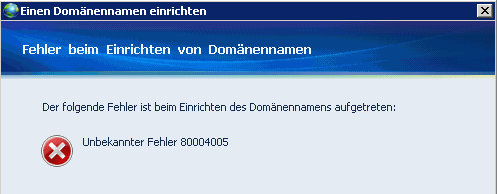

Über die Konsole habe ich versucht den Remotezugriff zu aktivieren, das funktioniert leider nicht.
Mit meinem alten Router hat alles tadellos funktioniert.
Meldung "Der Domänenname wurde nicht konfiguriert"
Will ich diesen konfigurieren erscheint Fehlermeldung "Unbekannter Fehler 80004005"

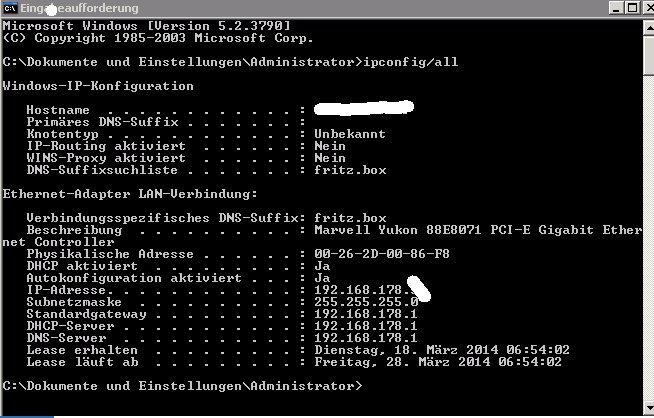

Mach mal einen Screenshot der Fehlermeldung und ein ipconfig /all auf dem Server

Anbei die Screen Shots

- Fehlermeldung.gif (10.43 KiB) 5455 mal betrachtet
- IP.gif (10.93 KiB) 5455 mal betrachtet
