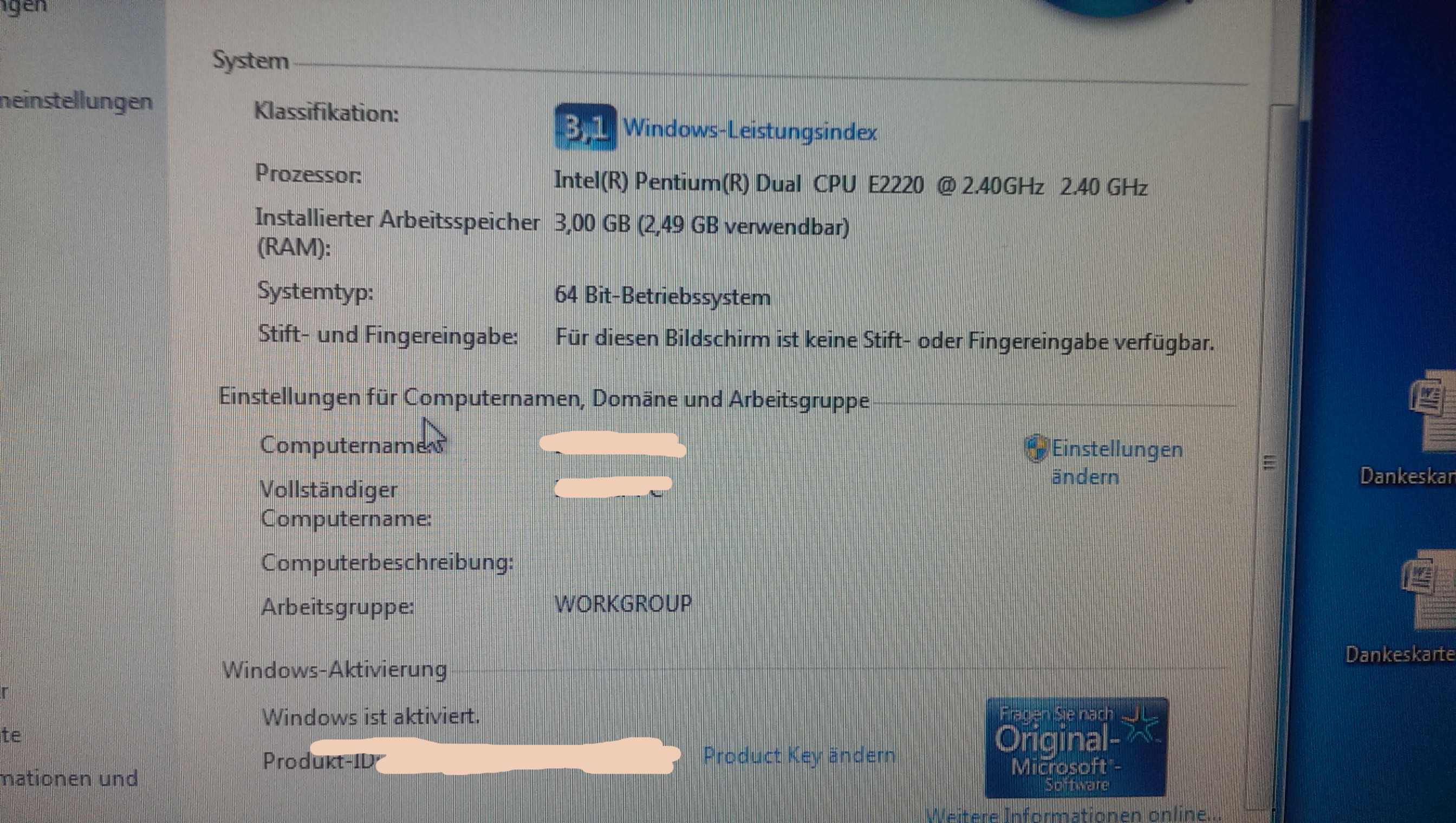

wollte für die Eltern meiner Freundin einen kleinen Homeserver aufbauen. Hardware wäre komplett vorhanden, nur die Frage ob das Reichen würde. HW, siehe Teils das Bild. Board weiß ich nicht, Platte ist eine 160gb drin, da würde ich das System draufpacken. 3TB Red wird zusätzlich gekauft.
Anforderungen:Netzlaufwerk, Drucker Freigabe, Backup. Daten sollen Zentral gespeichert werden. Netzwerk wird auf Gigabit aufgestockt
Gruß Domi
Vail mit dieser Hardware möglich?
- IMAG0699berab.jpg (1.8 MiB) 3759 mal betrachtet
Re: Vail mit dieser Hardware möglich?
Die CPU ist ausreichend schnell.
Ich würde aber eine neue Festplatte verwenden. Das reduziert das Ausfallrisiko.
Zusätzlich würde wohl ein weitere RAM Riegel nicht sagen. 4GB sind schon zu empfehlen.
alles klar, treiber nehme ich die von server2008 r2 oder?
Gruß Domi
Gruß Domi
Traseus
- Beiträge: 951
- Wohnort: Lüneburger Heide
Korrekt. Und wenn es keine für 2008R2 gibt, gehen in der Regel auch Win7 x64 Treiber.
