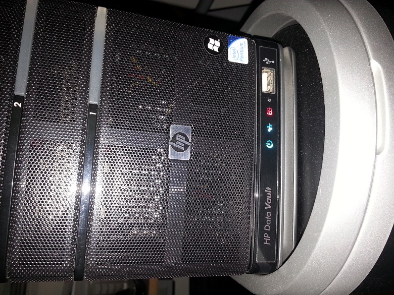

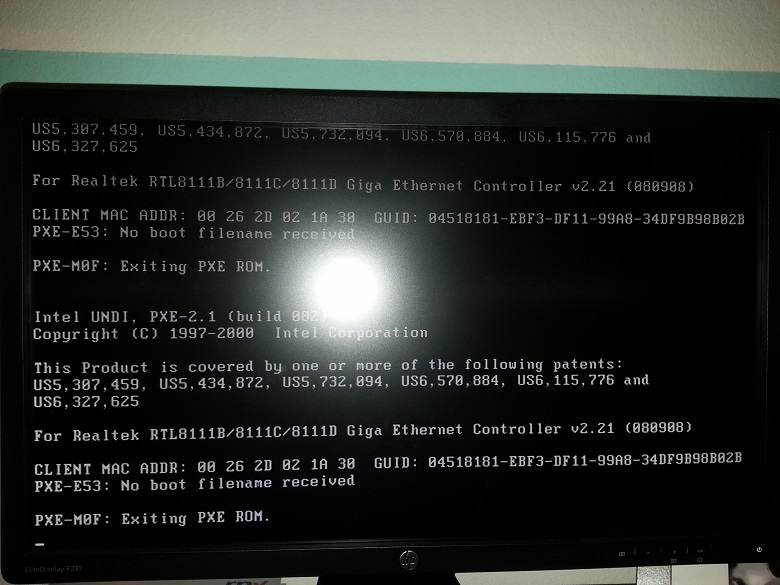

seit einiger Zeit habe ich das Problem, das mein WHS V1 beim Starten versucht, vom Netzwerk zu Booten.
Habe am Server einen VGA Ausgang, somit sehe ich wie dann das ergebniss ist, auch nachdem ich ALT+STRG+ENTF auf der Tastatur Drücke, macht er zwar rebootet, versucht aber wieder vom Netzwerk zu Booten, nach dem Versuch vom Netzwerk zu booten leutet dann die rechtet Lampe am Server Rot.
Erst wenn ich dern Server über den Taster hinten ausschalte und wieder einschalte, geht es wieder.

Schau am besten mal ins Bios rein.
Stimmt da Datum und Uhrzeit nach dem einschalten? Wenn nicht, ist wohl die Batterie leer und sollte gewechselt werden.

So sieht das ganze bei mir aus wenn mein Server nicht mehr geht, hofe sehr das es die Batterie ist.
