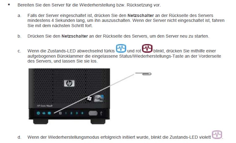

Re: WHS bootet ständig neu
Danke für die Option, leider ohne Erfolg.
Der Reset-Knopf ist bei meinem vorne neben den Lampen (siehe Anhang).
Mit Reset schon beim Einschalten konnte ich zwar das Blinken der Lampe zwischen blau und rot erzeugen, wie von der Beschreibung eigentlich gewünscht. Aber das Umschalten auf violett will nicht klappen. Dafür ist gleich mal die Bildschirmausgabe weggeblieben.
Hab das mit angestarteter Software und auch ohne probiert - gleiches Ergebnis.
Noch ne Idee?
Noch ne Idee?
- Auszug aus der Anleitung
- Restore-Beschreibung.JPG (59.79 KiB) 4025 mal betrachtet

Gibt es in deiner Anleitung auch einen englischen Teil ? ... wäre nicht das erste Mal, dass es einen Übersetzungsfehler gibt
Edit: hast du das auf dem Clients sichergestellt ?
Die Verbindung wird durch eine Firewall blockiert. Konfigurieren Sie die Firewall so, dass sie Verkehr von der und zur Anwendung Windows Home Server Recovery bzw. Verbindungen über den TCP-Port 8192 und den UDP-Port 8192 zulässt. Wenn Sie diese Ports öffnen, sollten Sie sie nach Abschluss der Wiederherstellung unbedingt wieder schließen. Weitere Informationen hierzu finden Sie in der Dokumentation des Herstellers.

Die Beschreibung ist von HP selbst und hab ich nur in Deutsch im Internet gefunden. Mit Englisch tät ich mich auch in der Detailübersetzung etwas hart ^^
Die Clientsoftware war auch soweit angestartet, wie es die Beschreibung auch vorgibt.
