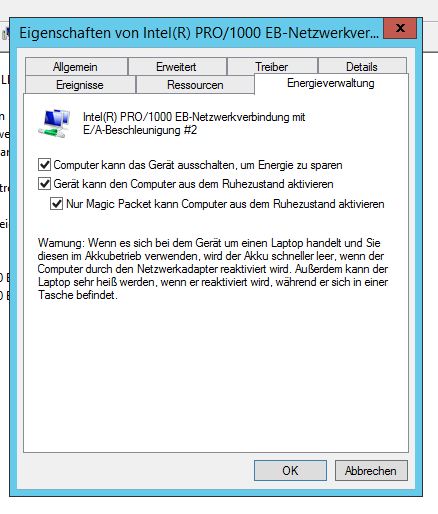

es funktioniert nun fast alles wie mit meinem alten Home Server. Aber leider besteht noch ein "kleines" Problem. Der Server lässt sich nicht aufwecken!
Das Board ist ein Intel S5000VSA mit der Onboard Netzwerkakrte "Dual Intel® 82563EB Gigabit NIC"
Im Bios des Boardes finde ich leider gar keine Einstellungen dazu. Die Einstellungen der Karte sind wie auf dem Screenshot zu sehen eingestellt.
Ich weiß aktuell nicht mehr weiter was ich tun kann oder wo ich suchen soll.
Leider wird seitens Intel auch kein Triber für Server2012R2 angeboten, also der Treiber der das System bereitstellt ist die einzigste Möglichkeit.
Vielleicht hat hier jemand eine Idee oder gar das gleiche Mainboard und weiß wie es geht?

Re: Server wacht nicht auf
Schau mal nach, was du unter "erweitert" für Einstellmöglichkeiten hast.
Leider nichts was sich auf WOL bezieht
Dann dürftest du entweder einen Einstellungspunkt nicht richtig interpretiert haben oder es geht mit dem Treiber eben nicht.
Hast du mal den Treiber für Win7 64 bit gestestet oder gibt es hier auch keinen?

Ich hab es nun nach ewig suchem gefunden, es gibt mehr Leute wie mich die es übersehen haben:
Bios:
"Onboard NIC ROM" set to "Enabled"
Nun läuft alles
Bios:
Nun läuft alles

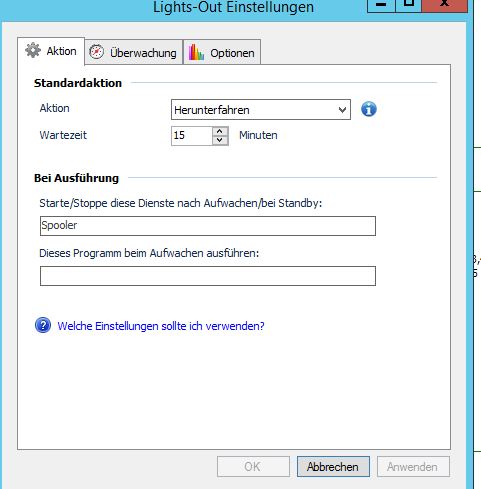

Also irgendwie läuft es nicht rund!
Ich dachte nur es funktioniert...
Also das Herzunterfahren klappt, das starten nicht. Ich habe WOL aber mal mit einem anderen Tool "Netscan" getestet, da funktioniert es. Woran kann das liegen. Von der Hardware passt es ja nun endlich.
Mal eine "dumme" Frage. Ich habe ja in meinem Server einen RAID Controller "3ware 9650SE-8LPM". Wie verfällt sich eigentlich Lights Out, wenn z.B. gerade noch etwas auf den Platten geschrieben wird? Lights Out fährt den Server doch runter oder verstehe ich hier etwas falsch?
- Zwischenablage01.jpg (27.59 KiB) 4579 mal betrachtet
Nein, Lights-Out fährt den Server nicht selbst runter. Es fordert den Standby bzw. Shutdown beim Betriebssystem an. Dieses sorgt dafür dass das Schreiben auf die Platte(n) abgeschlossen wird usw.
