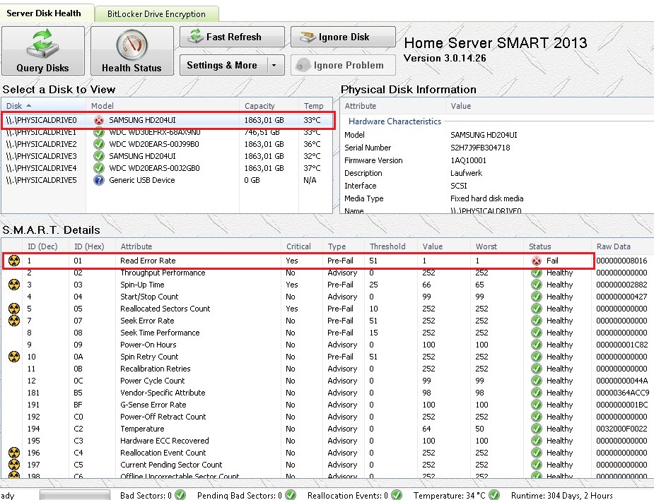

Hallo zusammen!
Bekomme seit heute o.g. Meldung (siehe auch Screenshot). Und natürlich ist es die Platte mit der Systempartition! :(
Daten des Servers sind gesichert. Serversicherung ist vorhanden. Neue Festplatte (2TB) liegt auch bereits vor.
Was würdet Ihr empfehlen, Server auf der neuen Festplatte neu aufsetzen oder Serversicherung zurückspielen.
Oder habt Ihr gar andere Vorschläge?!
LG, Wolli
Server: WHS 2011 mit Drive-Bender
Geh: LianLi PC-V354A, Board: Gigabyte GA-H67MA-USB3-B3, CPU: Intel Core i3-2100 Box,
Netzteil: BeQuiet! BQT E8-500W; RAM: 2x 4096MB CorsairPC 1600-DDR3,
Festplatten: 2x 2TB Samsung HD204UI, 2x 2TB WD CaviarGreen WD20EARS

Ich würde erst mal das SATA Kabel prüfen

Habe das SATA-Kabel der betroffenen Platte gegen ein neues ausgetauscht, und das Kabel dann an einer anderen Platte angeschlossen.
Systemplatte zeigt immer noch die SMART-Warnung, und die andere Platte mit dem "auffälligen" Kabel zeigt keine Probleme.
SATA-Kabel kann ich also als Fehlerquelle ausschliessen.

SMART-Counter wachsen nur ... interessant ist also, ob sich der Wert weiterhin erhöht

Die SMART-Werte sind nach wie vor die selben!
Edit: Die Runtime läuft weiter hoch.
Habe heute noch festgestellt, wenn ich versuche mich über das Launchpad im Dashboard anzumelden bekomme ich keine Server-Verbindung.
Melde ich mich jedoch über die Remote-Desktopverbindung an gibt es keine Probleme.
Edit: Nun kommt noch hinzu dass ich eine Meldung bekomme daß der Active Directory-Zertifikatsdienst nicht ausgeführt wird.
Habe schon versucht den Dienst manuell zu starten, macht er aber nicht!

Ich würde erstmal eine Rücksicherung von der Backup HDD probieren, schliesslich sind die Backups für diesen Fall gemacht worden.
Wenn das dann nicht richtig funktioniert, dann kann man immer noch neu installieren.
