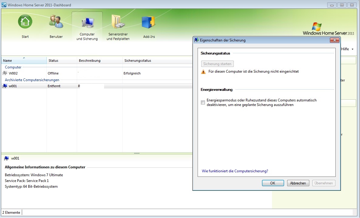

ich hatte mein PC jetzt Wochen nicht an und kann jetzt keine Computersicherung mehr anlegen. siehe Bild.
Ist das normal das mein PC jetzt archiviert ist oder habe ich was falsches eingestellt?
Wie bekomme ich das wieder hin das ich Sichern kann?

Re: Archivierte Computersicherung
Archivierte Sicherungen können nicht wieder zurückgeholt werden in den aktiven Status.
Führe eine Neuinstallation des Connectors auf dem Client durch. Dann kann der PC wieder gesichert werden.

nach wieviel Tagen nichtonline sein fliegt man raus?
Überhaupt nicht. Das muss man manuell im Dashboard durchführen.

sichert er nicht automatisch wen der pc an ist?
ich installiere den Connectors neu und schau dann.
Nur während des Sicherungszeitraums.
Du kannst dir auch mal LightsOut anschauen.
Damit kann man den Rechner aufwecken, Backup ausführen und anschließend wieder schlafen legen.

Habe jetzt den Connector deinstalliert, pc neugestartet und den Connector neu Installiert.
Leider ist eine Manuelle Sicherung nicht möglich und der PC wird im Dashboard nicht mehr angezeigt.

Kannst du mal einen erneuten Screenshot von der "Computer und Sicherung" Übersicht machen.

Hallo Larry,
ich habe jetzt den Client nochmal Installiert und den server neugestartet dann hat er ihn wieder erkannt.
