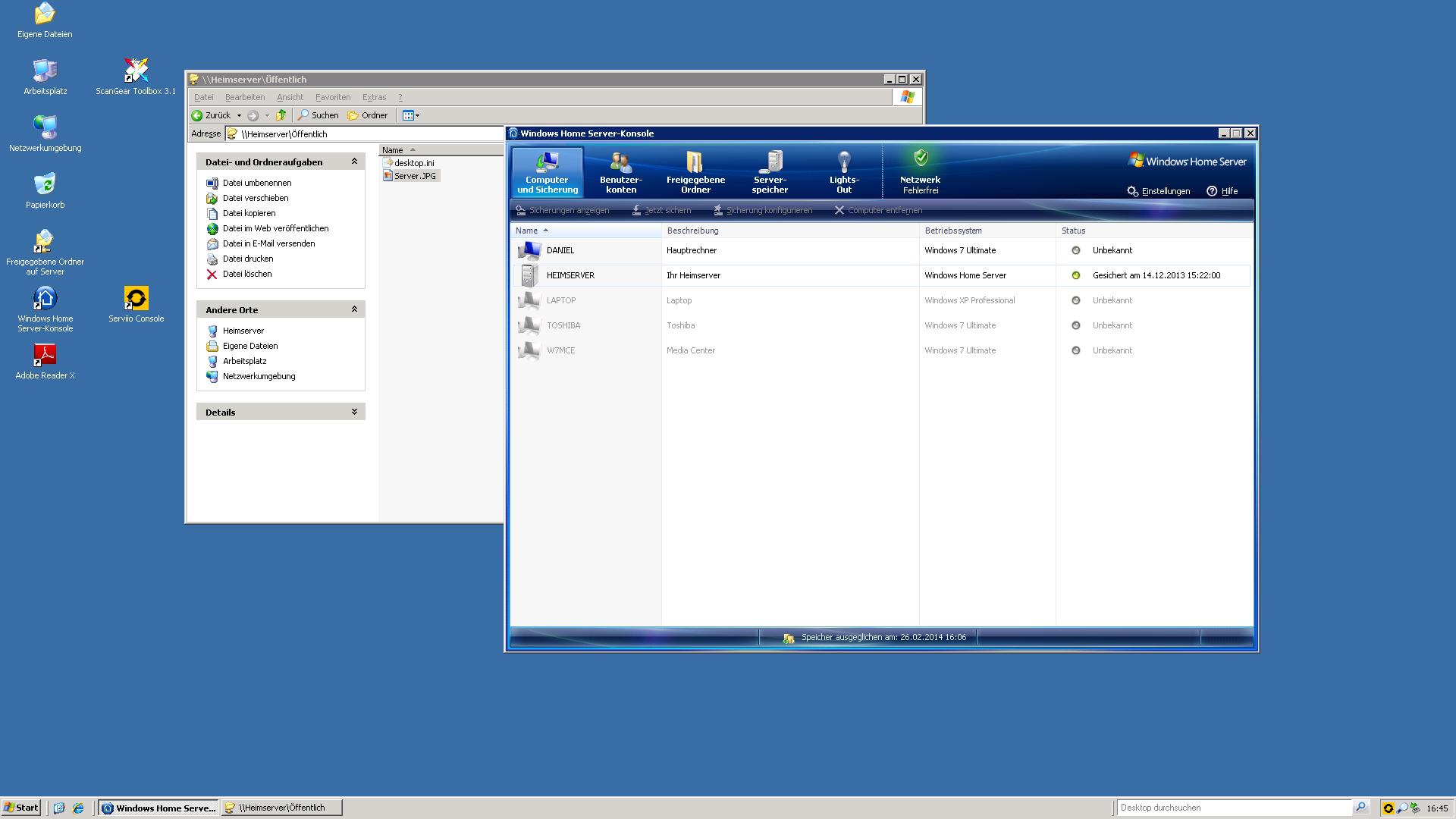

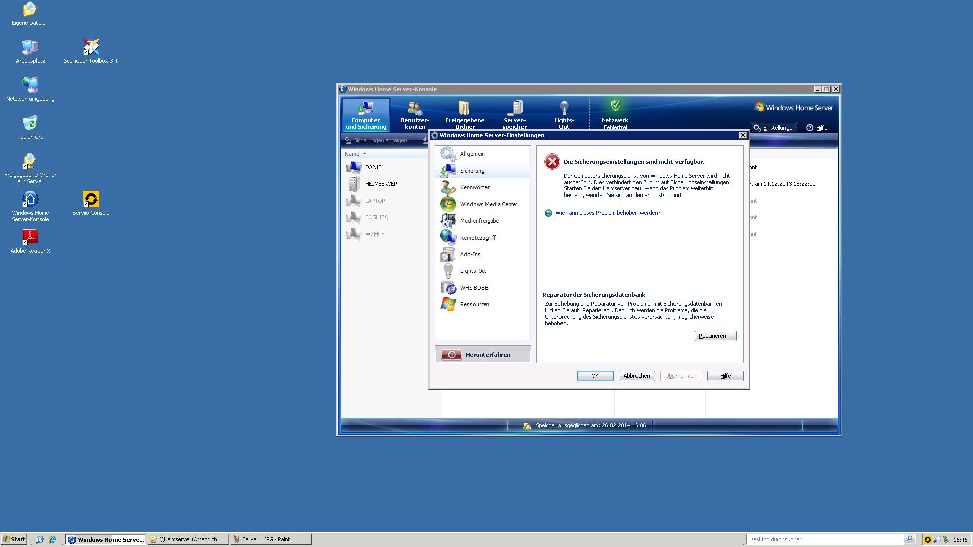

Hallo zusammen :)
Hab seit gestern (erst da bemerkt...) ein problem mit meinem Belinea o Center. Mir ist erst aufgefallen das das Tary in der Tastleiste grün ist aber trotzdem fehlermeldungen auftauchen.....
Kurz um das Backup system geht nicht mehr....hab auch hier schon viel gelesen aber so richtig noch nix gefunden....
Desewgen ein paar Bilder...sagen ja mehr als 1000 worte :lol:

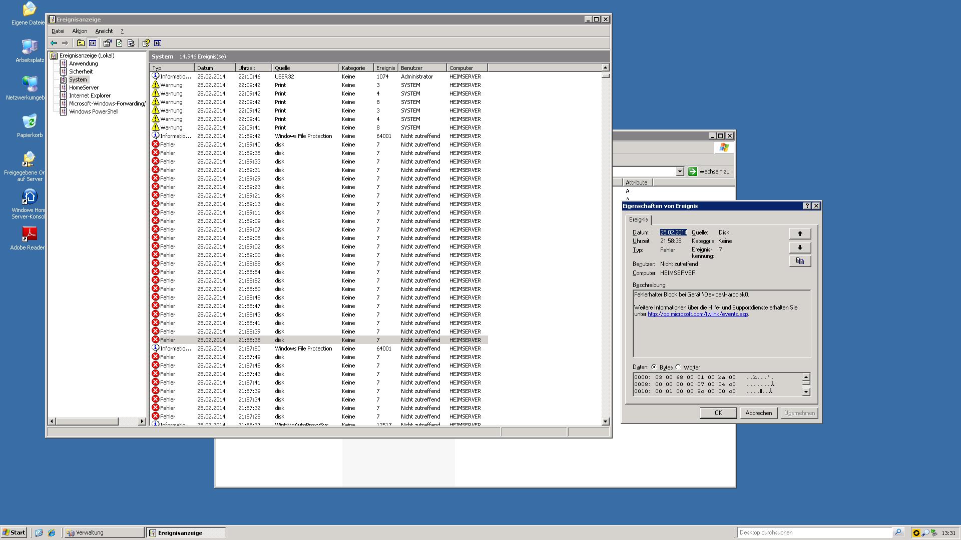

und als ich so durch die Ereignisanzeigen schländerte...traf mich der Schlag... :oops:

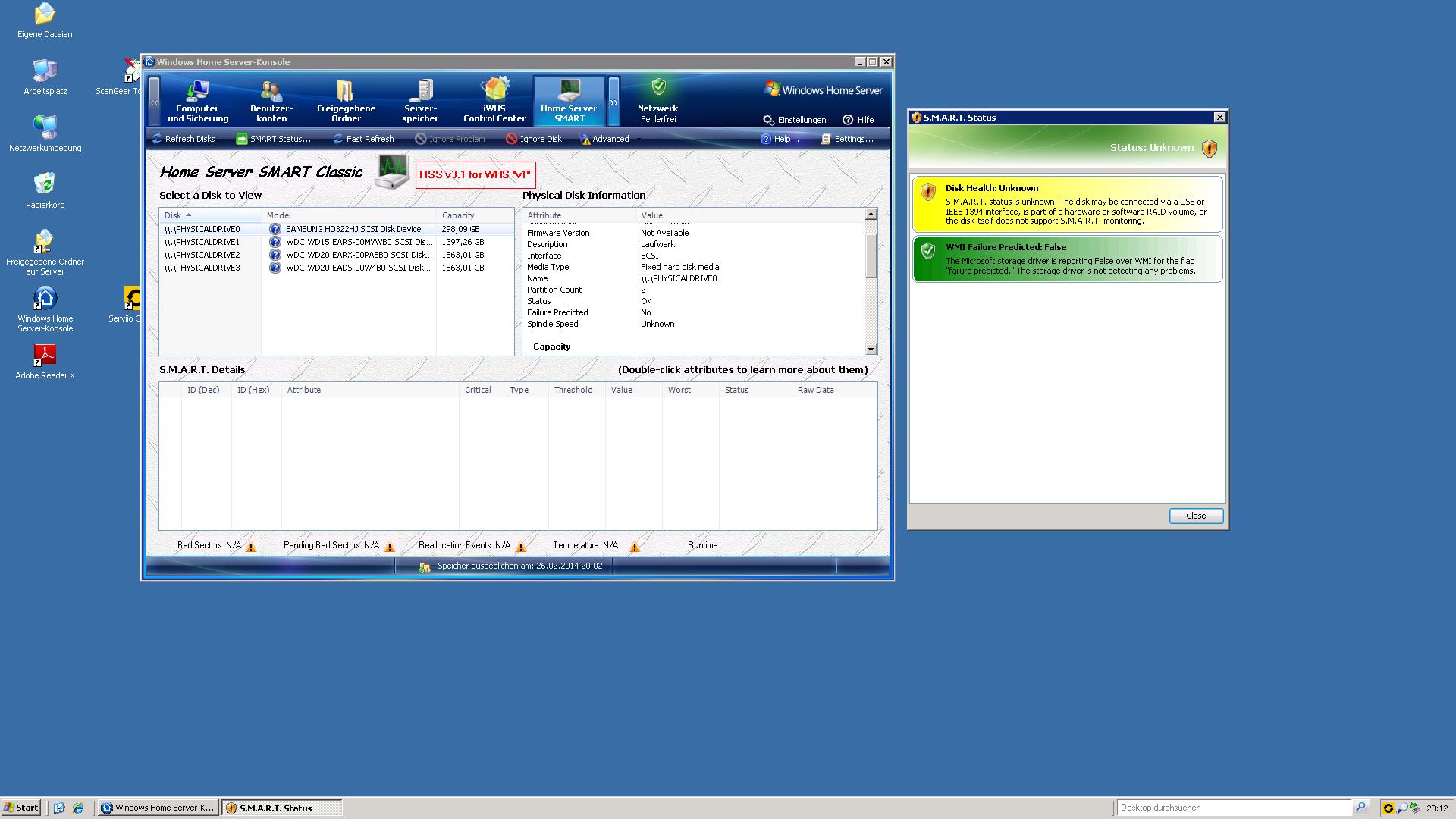

Hab das Add on man installiert... ich zeigs mal...
:nw und nu.....
Re: Sicherungeinstellung nicht verfügbar
Verfasst: 26. Feb 2014, 20:38
von larry
Das heißt, dass HomeServerSmart die Ergebnisse nicht auslesen kann.
Evtl. könnte ein anderer Treiber helfen. Vorher würde ich aber andere Programme testen. Da wären z.B. HD Tune oder CrystalDisInfo. Beide können auch Smart Werte auslesen.

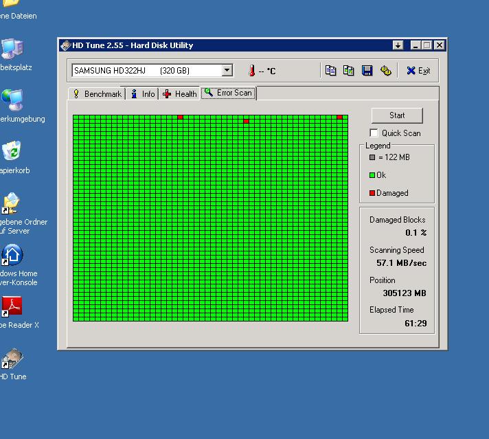

so
hab das mal durchlaufen lassen.....und denke es gibt schlimmeres.... :?:
werd mal die wiederherstellung über die DVD versuchen....
Mfg Daniel

Was wird denn unter Health angezeigt? Und da hast doch bestimmt noch weitere Platten im System.
Ich würde diese Platte austauschen.

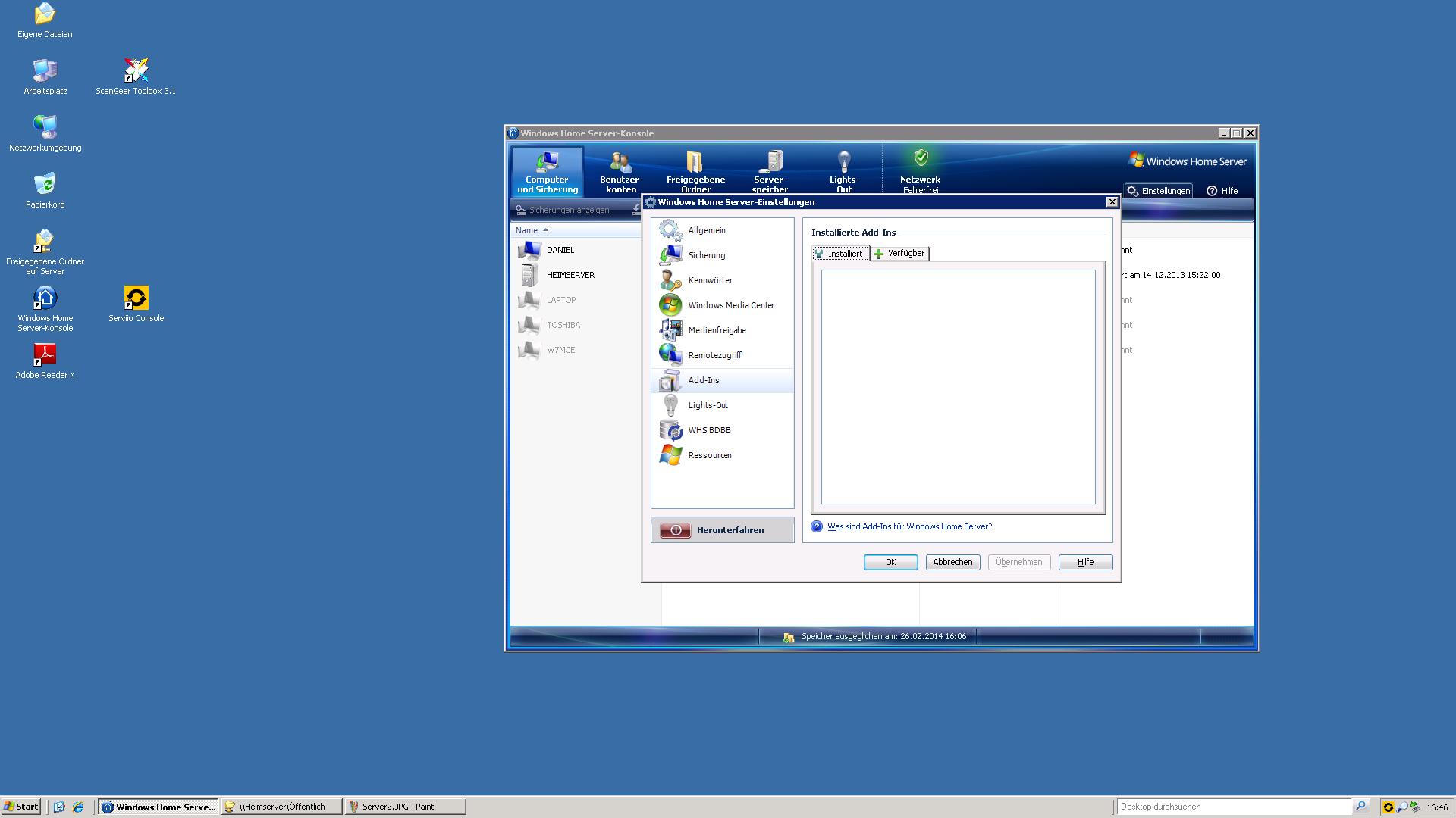

Lösche bitte das Toolkit.msi ... da hatten wir schon mal komische Seiteneffekte
1]140226.134952.3125: Error: Add-in \\HEIMSERVER\Software\Add-ins\WHSToolkit.msi does not fit WHS requirements

Edit: bzgl. der Disk-Fehler im Eventlog bitte mal in die Details schauen und screenshotten ...
PS man kann auch nur das aktive Fenster screenshotten ;)

die besagten add on sind nur drauf weil ich mal was sehen wollte.... sind auch schon wieder runter

Prüfe mal die Eventlogs ob dort evt. in einem ein Fehler ist der dann das Problem im Belinea-Toll verursacht ... oder leere sie sofort alle

Nein ich meine alle ..System Homeserver, Anwendungen , Sicherheit
