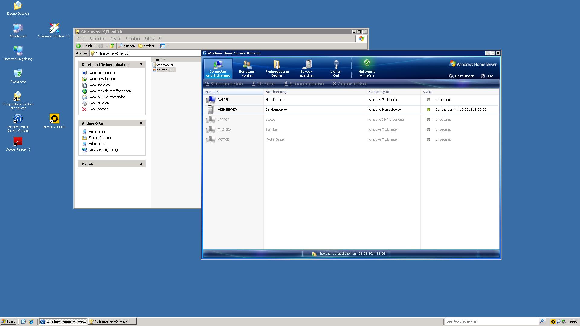

Hallo zusammen :)
Hab seit gestern (erst da bemerkt...) ein problem mit meinem Belinea o Center. Mir ist erst aufgefallen das das Tary in der Tastleiste grün ist aber trotzdem fehlermeldungen auftauchen.....
Kurz um das Backup system geht nicht mehr....hab auch hier schon viel gelesen aber so richtig noch nix gefunden....
Desewgen ein paar Bilder...sagen ja mehr als 1000 worte :lol:

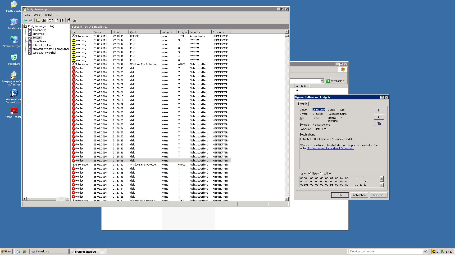

und als ich so durch die Ereignisanzeigen schländerte...traf mich der Schlag... :oops:
und den Log Ordner auch gleich...

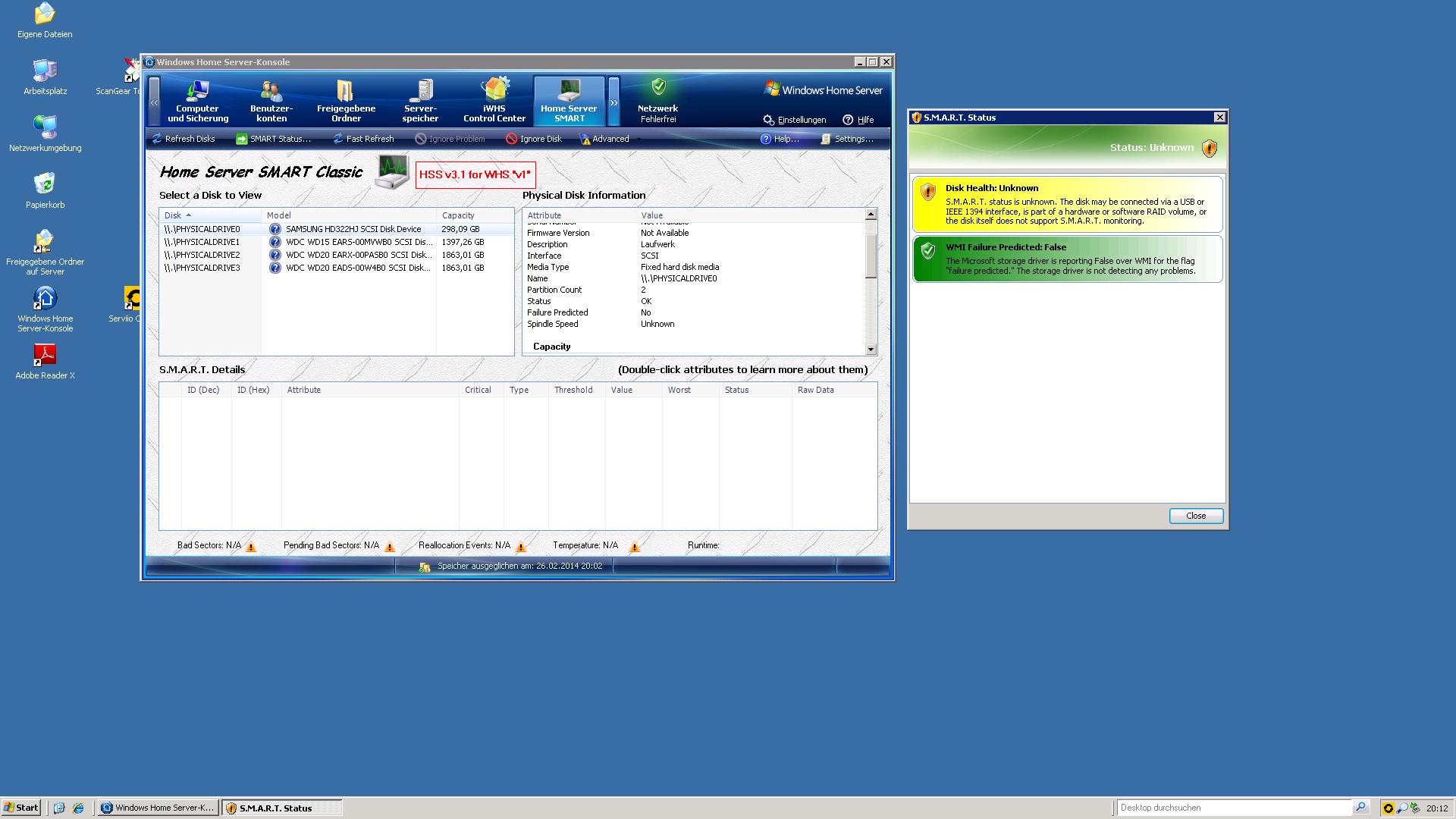

Installiere am besten mal HomeServerSmart und schau dir den Zustand der Festplatten an. Anhand dessen kann man feststellen, ob die Platte(n) noch weiter genutzt werden können.
Falls noch nicht geschehen, wäre es jetzt an der Zeit ein aktuelles Backup der Daten anzulegen.

Daten / Musi / Bilder / Programme / Filme sind gesichert Und die Sicherungen meiner Cliens....naja kann man ja neue machen,....weil sind schon gelöscht.
Hab das Add on man installiert... ich zeigs mal...
:nw und nu.....

Re: Sicherungeinstellung nicht verfügbar
Das heißt, dass HomeServerSmart die Ergebnisse nicht auslesen kann.
Evtl. könnte ein anderer Treiber helfen. Vorher würde ich aber andere Programme testen. Da wären z.B. HD Tune oder CrystalDisInfo. Beide können auch Smart Werte auslesen.

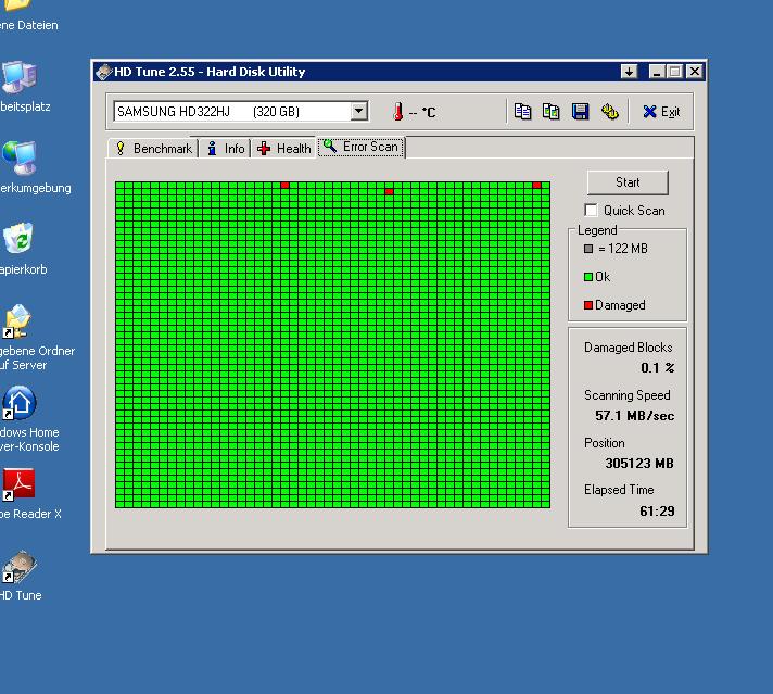

so
hab das mal durchlaufen lassen.....und denke es gibt schlimmeres.... :?:
werd mal die wiederherstellung über die DVD versuchen....
Was wird denn unter Health angezeigt? Und da hast doch bestimmt noch weitere Platten im System.
Ich würde diese Platte austauschen.
Bei der Clientsicherung reicht schon eine nicht lesbarer Datei, damit die kompletten Clientsicherungen nicht mehr lesbar sind.

unter Health wird nix angezeigt :nw und das andere Prog geht auch nicht....
Ja, hab noch ein WD WD15 und WD20 und noch eine WD WD20 als Sicherung.
>>Bei der Clientsicherung reicht schon eine nicht lesbarer Datei, damit die kompletten Clientsicherungen nicht mehr lesbar sind.<<
da ist nix mehr zu lesen...alles gelöscht :roll: mit WHS BDBB
Hab mal die Sicherung über einen Client PC Manuel angestoßen. Da steht jetzt D:Es wird bestimmt, welcher Cluster geändert wurde.
Bis 35% gins recht flott, steh jetzt bei 40% ... mal sehen was dabei rauskommt.

Du könntest Smart Werte auch am Client auslesen.
Dazu müsstest du aber die Platten am Client anschließen.
Wenn die Smart-Werte nicht ausgelesen werden können, kann das auch an einem defekten WMI liegen

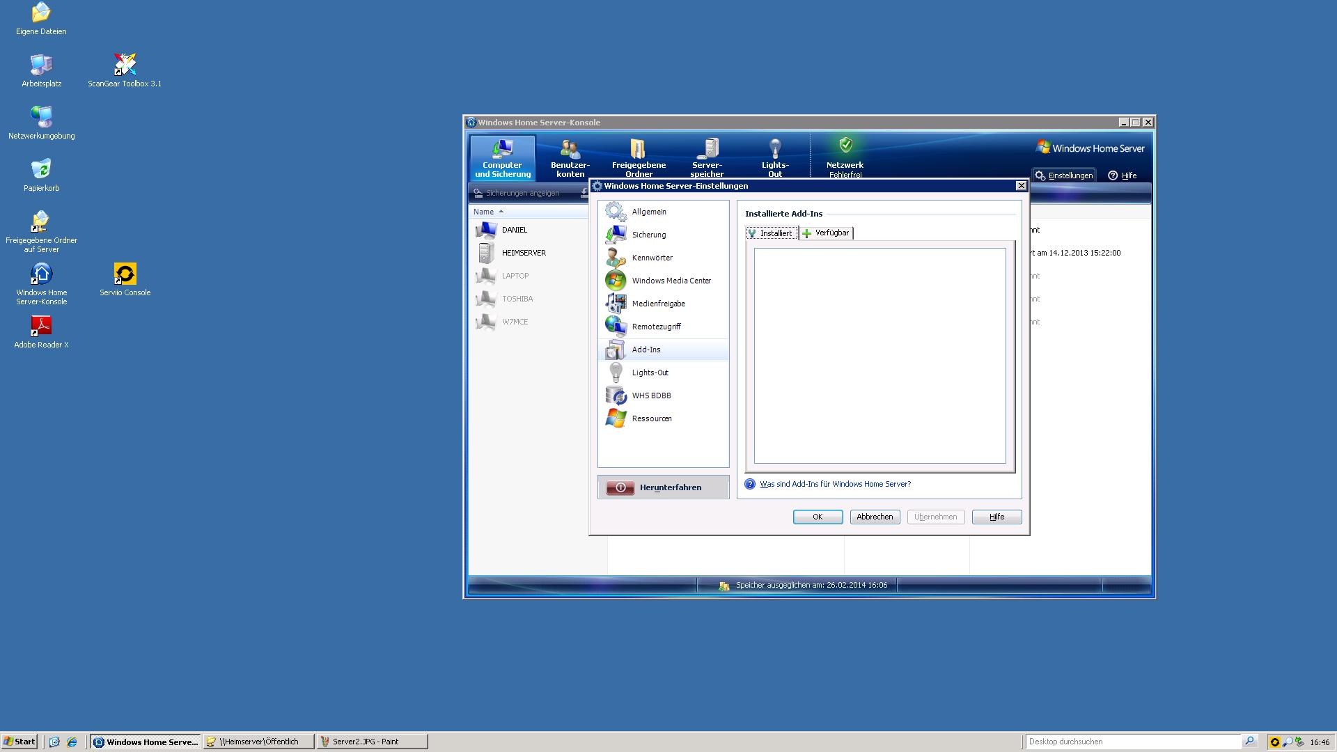

Lösche bitte das Toolkit.msi ... da hatten wir schon mal komische Seiteneffekte
1]140226.134952.3125: Error: Add-in \\HEIMSERVER\Software\Add-ins\WHSToolkit.msi does not fit WHS requirements
und dann gibt es in jedem Log einen Fehler vom iWHS-ControlCentre ... kenne ich nicht und würde ich mal entfernen

Edit: bzgl. der Disk-Fehler im Eventlog bitte mal in die Details schauen und screenshotten ...

die besagten add on sind nur drauf weil ich mal was sehen wollte.... sind auch schon wieder runter
Das iWHS-ControlCentre stammt von Belinea is was wo man mal schauen kann was was los ist und man kann ein paar (Hardware) Dinge auslesen.
ansonsten habe ich nur Lihts out drauf und sonst nix
habe auch nichts weiter gemacht..... den : Never touch a running System

Prüfe mal die Eventlogs ob dort evt. in einem ein Fehler ist der dann das Problem im Belinea-Toll verursacht ... oder leere sie sofort alle

Du meinst Die Ereignisanzeige???? unter....??? Systen oder homeSever
Gut...oder auch nicht (wegen der idee mit der ssd) dann bleibt das system wie gehabt....
Server: Bilenea o Center Gehäuse,Asrock E3C226D2I Bord, 8 GB Ram, INTEL Celeron G1840T 2x2,5GH, Passiv U2 cpu Kühler, 250GB SSD-System, 4x2TB HDD, Server 2012R2 Essentials
Bilenea o Center, 2GB Ram,Athlon X2 4850e (2x2,5 Ghz), 2TB HDD WHS V1 2003
Nein ich meine alle ..System Homeserver, Anwendungen , Sicherheit
