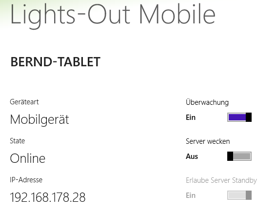

für das Tablet ist automatisch wecken deaktiviert. Den Server möchte ich vom Tablet nur bewußt aufwecken. Für die meisten Tätigkeiten mit dem Tablet benötige ich den Server nicht:
Lo Tablet.JPG (29.15 KiB) 4846 mal betrachtet
Screenshot (1).png (30.29 KiB) 4846 mal betrachtet

Hm, das Tablet kann den Server nur wecken wenn das automatische Wecken AKTIV ist.
Das passiert nicht wenn Lights-Out Mobile gestartet wird. Das passiert vor dem Verbindungsaufbau, wenn du auf der Server-Icon tippst.
Also schalte das mal bitte ein.

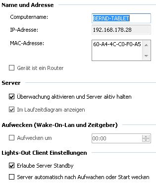

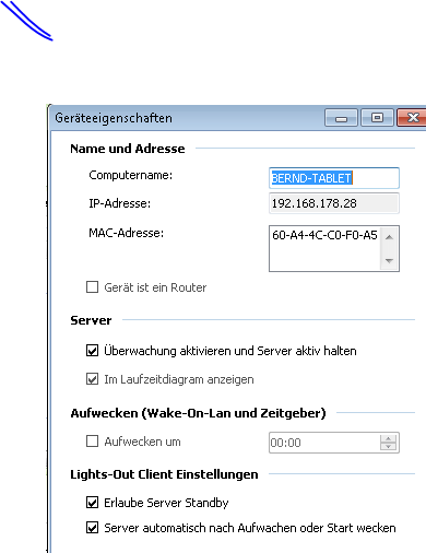

folgende Einstellungen habe ich durchgeführt:
LO Einstellung WHS2011
LO Überwachung.PNG (11.22 KiB) 4819 mal betrachtet
LO Optionen.PNG (6.59 KiB) 4819 mal betrachtet

LO Mobile Tablet W8.1:
- http://192.168.178.38 ==> Wecken funktioniert zuverlässig und reproduzierbar
- https://xxx.homeserver.com ==> Server wird nicht geweckt, keine Reaktion des Servers
- http://192.168.178.38 ==> Server wird nicht geweckt, keine Reaktion des Servers
Zusätzlich habe ich auch nochmal das Wecken über VPN ausprobiert:
- http://192.168.178.38 ==> Sofort Anzeige, dass Server offline ist, keine Reaktion des Server
- https://xxx.homeserver.com ==> Sofort Anzeige, dass Server offline ist, keine Reaktion des Server
Da das Wecken im lokalen Netz mit beiden Adressen auf Tablet und Windows Phone schon funktionierte, bin ich jetzt ratlos, woran das liegen könnte?
