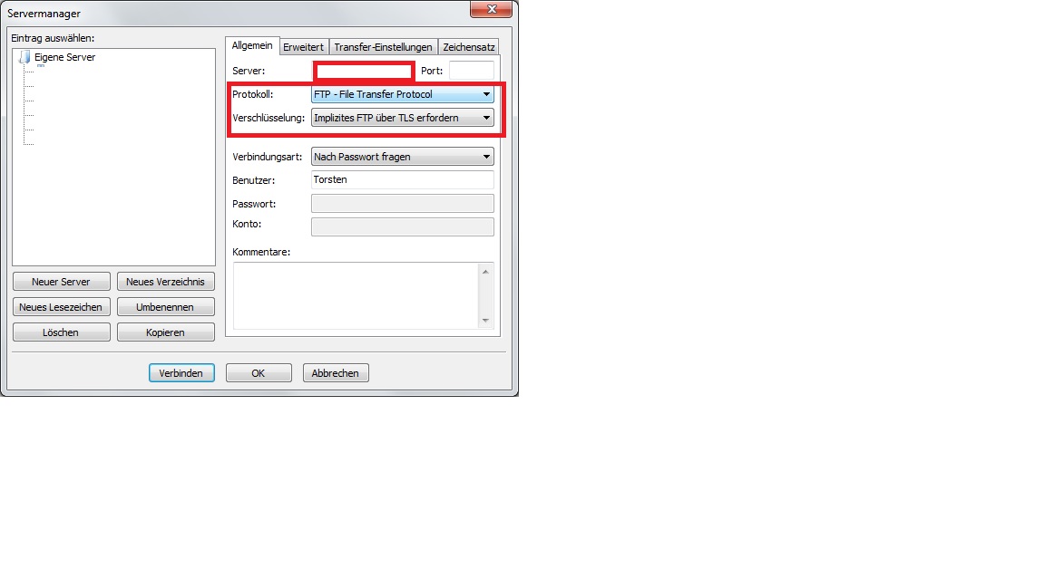

Was wären in dem Filezilla Client die richtigen einstellung für SSL?

  • Bei Protokoll=FTP, Verschlüsselung=Impliziertes FTP über TLS
    Status:	Auflösen der IP-Adresse für host.eu
    Status:	Verbinde mit 94.57.61.249:21...
    Fehler:	Zeitüberschreitung der Verbindung
    Fehler:	Herstellen der Verbindung zum Server fehlgeschlagen
    Status:	Nächsten Versuch abwarten...
Also Explizites TLS sieht ja nicht so schlecht aus? Aber geht halt trotzdem nicht, bekomme dort keine Verzeichnisse angezeigt

Antwort:	200 OPTS UTF8 command successful - UTF8 encoding now ON.
Befehl:	PBSZ 0
Antwort:	200 PBSZ command successful.
Befehl:	PROT P
Antwort:	200 PROT command successful.
Status:	Verbunden
Status:	Empfange Verzeichnisinhalt...
Befehl:	PWD
Antwort:	257 "/" is current directory.
Befehl:	TYPE I
Antwort:	200 Type set to I.
Befehl:	PASV
Antwort:	227 Entering Passive Mode (192,168,188,22,224,184).
Status:	Vom Server gesendete Adresse für den Passiv-Modus ist nicht routingfähig. Benutze stattdessen die Serveradresse.
Befehl:	LIST
Antwort:	150 Opening BINARY mode data connection.
Fehler:	Verzeichnisinhalt konnte nicht empfangen werden
Sieht ja nach einer Verbindung aus, aber dann gehts nicht weiter.
Was ist jetzt noch falsch?

Hab ich gemacht, aber gleiches Problem.
Die VErbindung wird anscheint sauber aufgebaut, siehe Filezilla ausgabe, aber die Verzeichnisse werden dann nicht angezeigt
Status:	Auflösen der IP-Adresse für limhomeneu.selfhost.eu
Status:	Verbinde mit 94.67.91.519:21...
Status:	Verbindung hergestellt, warte auf Willkommensnachricht...
Antwort:	220-Microsoft FTP Service
Antwort:	220 Hi
Befehl:	AUTH TLS
Antwort:	234 AUTH command ok. Expecting TLS Negotiation.
Status:	Initialisiere TLS...
Status:	Überprüfe Zertifikat...
Befehl:	USER Torsten
Status:	TLS/SSL-Verbindung hergestellt.
Antwort:	331 Password required for Torsten.
Befehl:	PASS **********
Antwort:	230-Hallo  FTP
Antwort:	230 User logged in.
Befehl:	OPTS UTF8 ON
Befehl:	PBSZ 0
Befehl:	PROT P
Status:	Verbunden
Befehl:	PWD
Befehl:	TYPE I
Befehl:	PASV
Antwort:	227 Entering Passive Mode (192,168,188,22,220,253).
Befehl:	LIST
Hoffe du hast noch eine idee......
