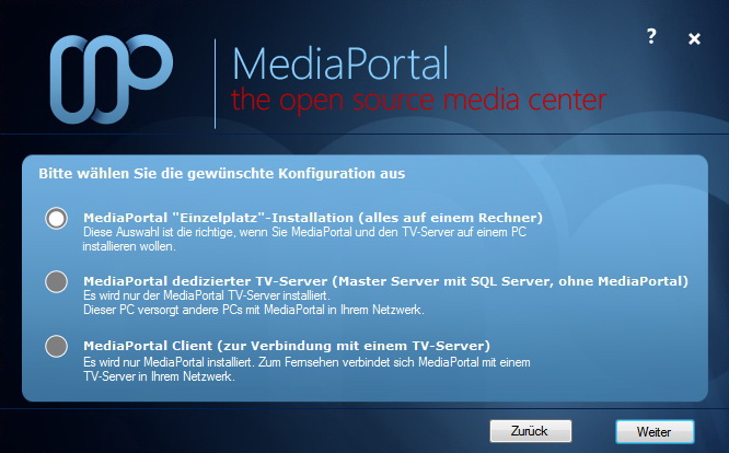

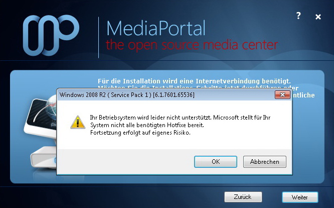

Sorry für meine für den Einen oder Anderen vielleicht dämlich klingenden Fragen, aber ich möchte nicht gleich vom Beginn an alles falsch machen.
Da Mediaportal angesprochen wurde, wollte ich das installieren. Da ich ja später Multimediadateien, die auf dem Server liegen, wiedergeben möchte, nehme ich an, dass MP auf dem WHS installiert gehört.
Hier erhalte ich einen Hinweis, siehe Anhang "Server". Habe die Installation erstmal nicht weiter fortgesetzt.
Habe daraufhin MP auf dem Client installieren wollen, hier hänge ich ebenfalls an der ersten Abfrage, siehe Anhang "Client". Was will mir diese Auswahl sagen?
Sehe ich das richtig, dass Auswahl 2 die Installation auf dem Server betrifft und Auswahl 3 für den Client wäre?
Danke,
Robert
Danke,
Robert

Re: Frage zu WHS2011 und Multimedia - Bilder, Musik & Video
Auf dem Server würde ich die erste Variante (Einzelplatz) nehmen. Da wird zusätzlich auch noch Mediaportal installiert. Wird zwar in vielen Fällen nicht benötigt, schadet aber nicht.
Auf dem Client solltest du die 3. Variante (Mediaportal Client) nehem.
Den Warnhinweis kannst du einfach bestätigen.
