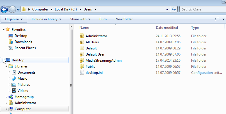

CoA-Reaper hat geschrieben:Versteckte Dateien sind eingeblendet.
bist du sicher ?
WHS2011 User.PNG (39.17 KiB) 3580 mal betrachtet

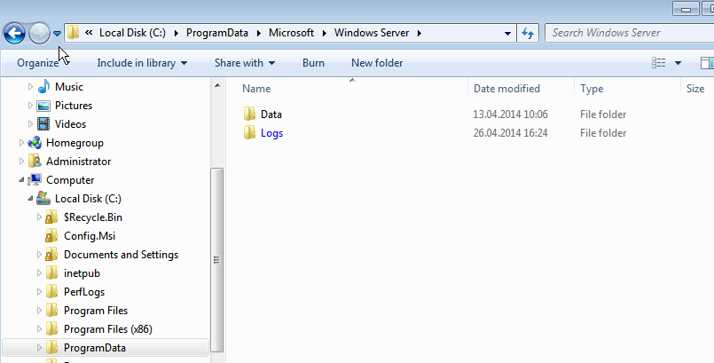

sonst schau mal, was du unter ProgramData findest
WHS2011 ProgramData.PNG (35.48 KiB) 3580 mal betrachtet

CoA-Reaper hat geschrieben: ja versteckte Dateien anzeigen ist eingeschaltet.
Du hast aber noch die Option "Geschütze Systemdateien ausblenden" aktiviert.
