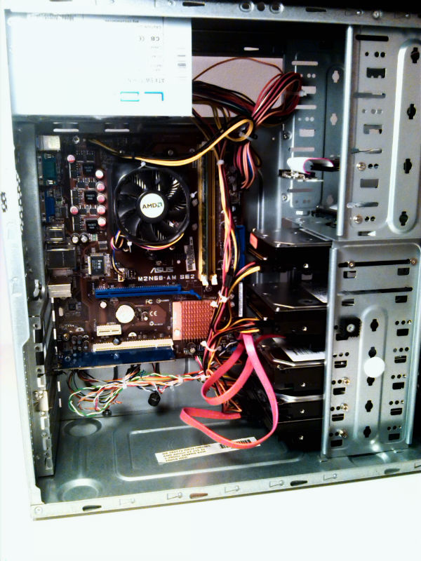

Hallo zusammen!
Für ein wenig Einschätzung von erfahrenen Hardwarebastlern wäre ich sehr dankbar. Ein Bild vom aktuellen Stand findet Ihr im Anhang!
Ausgangssituation: Ich habe eine Menge externe USB-Platten herumliegen, die ich aber nicht effizient nutze. Andererseits steigt der Bedarf an Speicherplatz kontinuierlich und ich habe keine ausreichende Backup-Lösung für meine Arbeitsrechner. Zusätzlich steht bei mir noch ein etwas älterer Desktoprechner rum, der ebenfalls noch nach einem Sinn sucht.
Ziel: Ein Rechner als "Speicherhure" mit den Platten aus den externen USB-HDDs vollhauen, und mit das Gerät so ummodeln, dass möglichst wenig Lautstärke entsteht und wenig Strom verbraucht wird. Wie fast immer: Die Gesamtkostenrechnung spielt eine Rolle - es soll mit so wenig Kosten wie möglich verbunden sein.
Hardware:
  • Mainboard: M2N68-AM SE2 (2xSATA, 1xIDE)
    Prozessor: Athlon II X2 215 (65W TDP, 2,7GHz Dualcore, AM2+ Sockel)
    RAM: 2GB DDR2
    PSU: NoName 300W/5A
    HDD:
    1x SSD (SATA, 64GB)
    2x HDD (SATA, 1TB)
    1x HDD (SATA, 250GB)
    2x HDD (IDE, 320GB)
    1x HDD (SATA, 160GB, 2,5")
    1x HDD (PATA, 160GB, 2,5", mit USB-Adapter)
Fragen:
A.) Macht es generell Sinn, das Mainboard weiter zu verwenden? Besonders mit Blick auf die fehlenden Ports für die HDDs und des Stromverbrauchs überlege ich, ein anderes Board zu nutzen. Allerdings könnte ich für die Mehrkosten von (grob geschätzt) ca. 150€ den Server natürlich auch mit SATA-Controller ausstatten und lange laufen lassen. Hat jemand eventuell einen heißen Tipp für ein günstiges Mainboard, passiv gekühlt mit vielen Sata-Ports?
B.) Prozessor: Kann der X2 215 auch passiv gekühlt werden? Macht ggf. ein Austausch hin zu einem anderen Prozessor Sinn? (Leistung ist zweitrangig!) Hat da jemand einen Tip für einen Prozessor mit geringer Leistungsaufnahme und Wärmeabgabe für den Sockel?
C.) Betriebssystem: Ich überlege, dass DSM von Synology zu nutzen. Hat jemand damit Erfahrung gemacht und kann kurz berichten, ob das eher eine gute oder schlechte Entscheidung ist. Alternativ: Freenas, Openmediavault oder Win7.
D.) Power Supply: Das Netzteil muss wahrscheinlich ausgetauscht werden (alt, laut). Mit wieviel Leistungsaufnahme sollte ich rechnen? Beim Hochfahren ziehen die Platten sicherlich eine Menge...
E.) Mainboard-USB: Auf dem Mainboard befinden sich noch zwei Steckverbindungen für USB als Pins. Gibt es Adapter, die auf Mini-USB-Stecker gehen?
Vielen Dank im Voraus!
