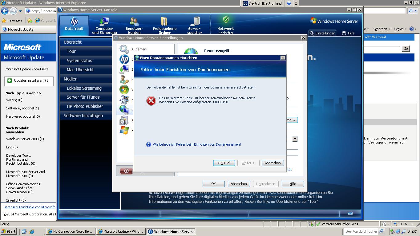

Habe ein Problem mit meinem WHS 2008. Der Remotezugriff funktionierte einwandfrei, bis im letzten Herbst mal eine Platte defekt war. Nach der Neuinstallation auf neuer Platte will der Remotezugriff nicht mehr eingerichtet werden. Ich habe eine Live-ID, über die ich auch eine Domain anmelden kann. In der Anmeldemaske wird alles angenommen und für korrekt befunden. Anschließend erhalte ich jedoch die Fehlermeldung: Ein unerwarteter Fehler ist bei der Kommunikation mit dem Dienst Windows Live Domains aufgetreten. 80000190
Und nun?
Würde gern wieder auf meinen Server von außen zugreifen können!

Diese Meldung bekomme ich bislang! Habe allerdings gerade erst die Updates laufen, wegen des anderen Problems. Den Neustart mache ich gleich noch, dann sehe ich weiter...
Danke aber schon mal für die Lösung des "127er"-Problems!

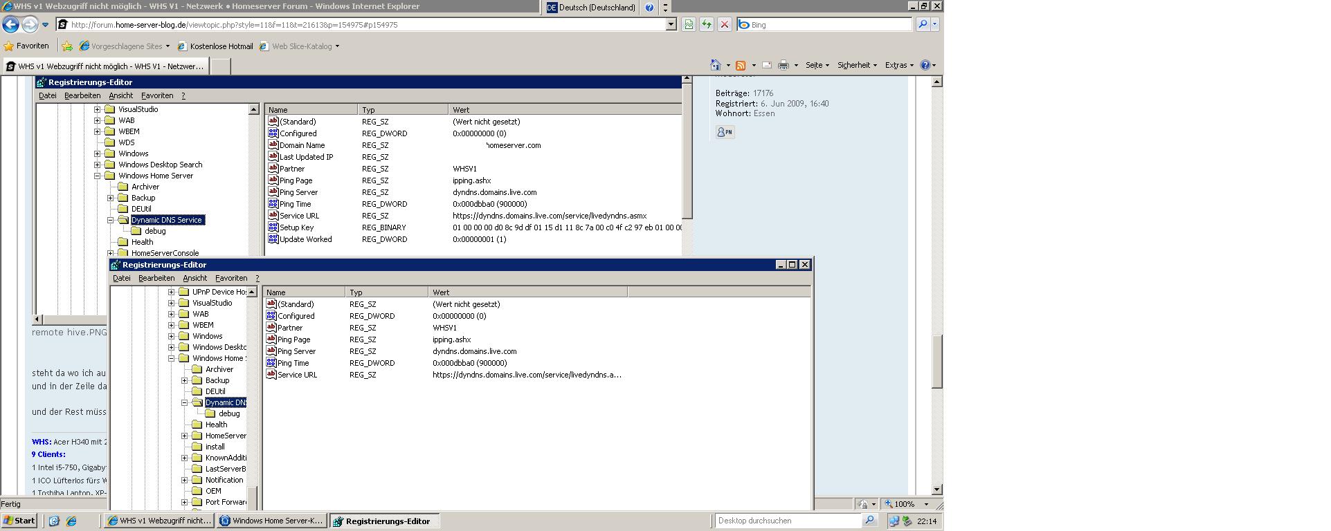

Kannst du bitte ebenfalls diese Registrywerte überprüfen

Hier doch noch eben schnell ein Screenshot von Deinem Bild und meinen Registryeinträgen.

Die Langsamkeit und das Einrichteproblem könnten schon einen gemeinsamen Grund haben ...
Versuch mal die URL die bei Service URL steht direkt in einem Explorer auf dem WHS aufzurufen .. was kommt dann ?
