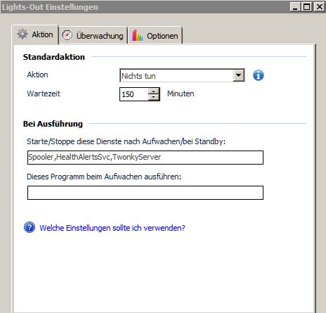

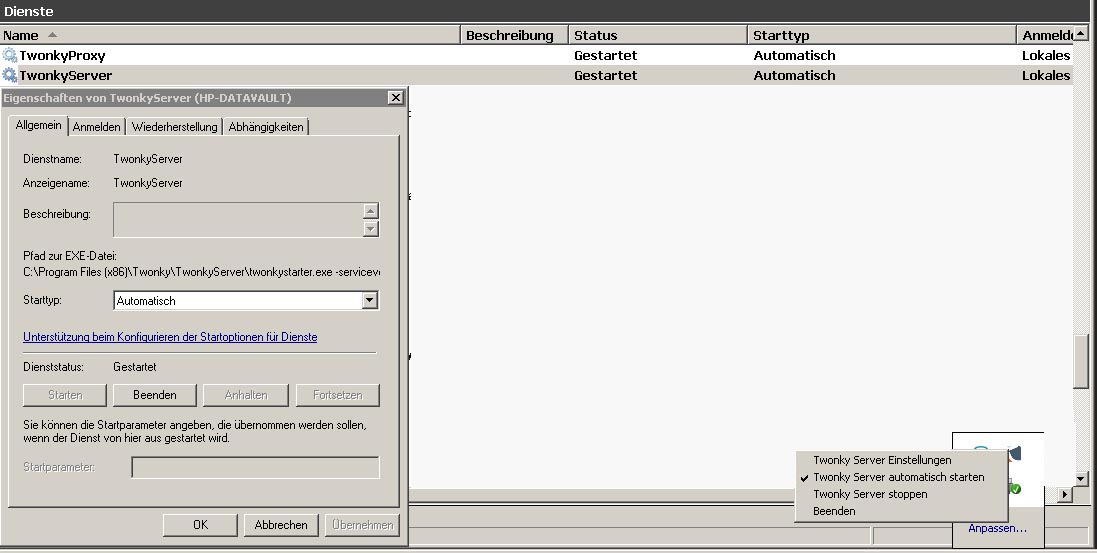

Re: TwonkyServer 7.2
Hallo decksel01,
so sieht es auf meiner Maschine in den Diensten und in Lights-Out mit TwonkyMedia-Server Ver. 7.2.3 aus.
Der Eintrag in Lights-Out muss manuell erfolgen.
Vielleicht hilft es.
PetCib
PetCib
