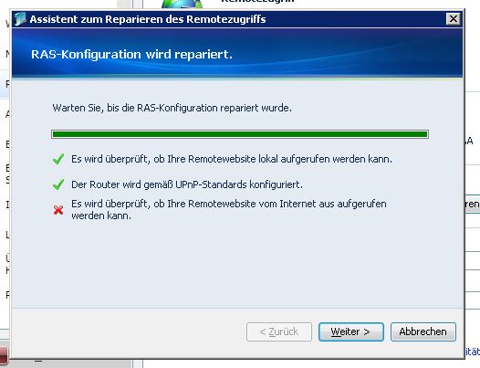

Zwischenzeitlich habe ich versucht, ob ich in den Remote-Einstellungen des WHS irgendetwas "reparieren" kann.
Das Ergebnis war, dass ich bei der Konfiguration des Domainnamens den Assistenten durchlief und am Ende sagte er mir "Dieser Domainname ist ungültig, weil er bereits verwendet wird"....
Ich komme nun nicht mehr an meinen ursprünglichen Domainnamen heran. :cry:
Also habe ich einen anderen eingerichtet - was auch funkionierte.
Allerdings steht bei Remotezugriff noch immer "nicht verfügbar".
Wenn ich auf "Reparieren" klicke, dann kommt das Ergebnis

UPnP hatte ich auch schon eingeschaltet... Bei dem Bild in meinem letzten Post ist es gerade an und die Konfiguration klappt auch - von Serverseite... Die Ports sind dann auch offen... Aber leider klappt Punkt 3 nicht.

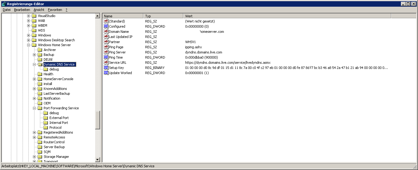

Re: WHS v1 Webzugriff nicht möglich
schau dir mal diesen Registry-tree an
remote hive.PNG (37.6 KiB) 6643 mal betrachtet
steht da wo ich ausgeschnitten habe deine alte oder neue URL ? Trag dort die alte wieder ein
und in der Zeile darunter sollte deine Provider IP stehen
und der Rest müsste identisch sein
