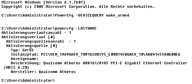

powercfg -LASTWAKE ergibt folgendes
- Zwischenablage02.jpg (73.17 KiB) 4044 mal betrachtet
