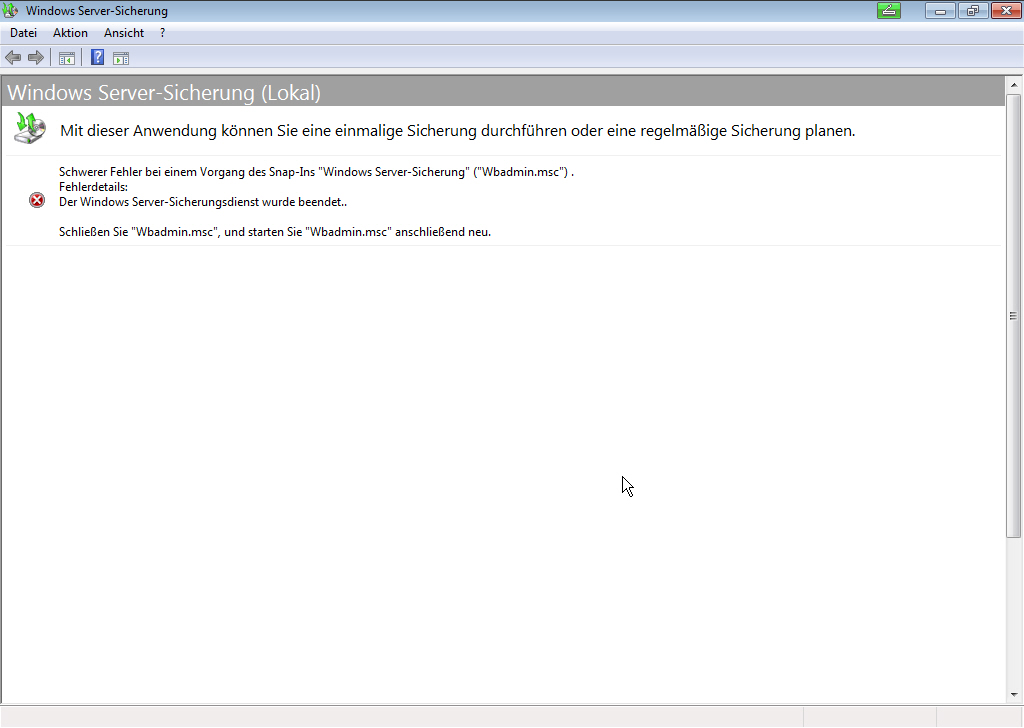

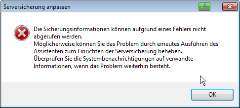

Wenn ich die Sicherung direkt aufrufe kommt die Meldung (siehe Bild).
Will ich den Sicherungsassi nochmals durchführen lassen kommt die andere Fhelermeldung.

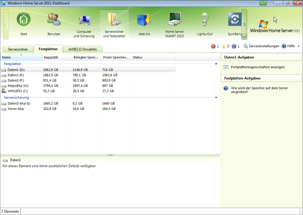

- Golf4
- Beiträge: 349
Re: Serversicherung geht nicht (mehr)
Die erweiterte Partition erschein dann auch im Dashboard unter, Serversicherung als zweite Platte.
