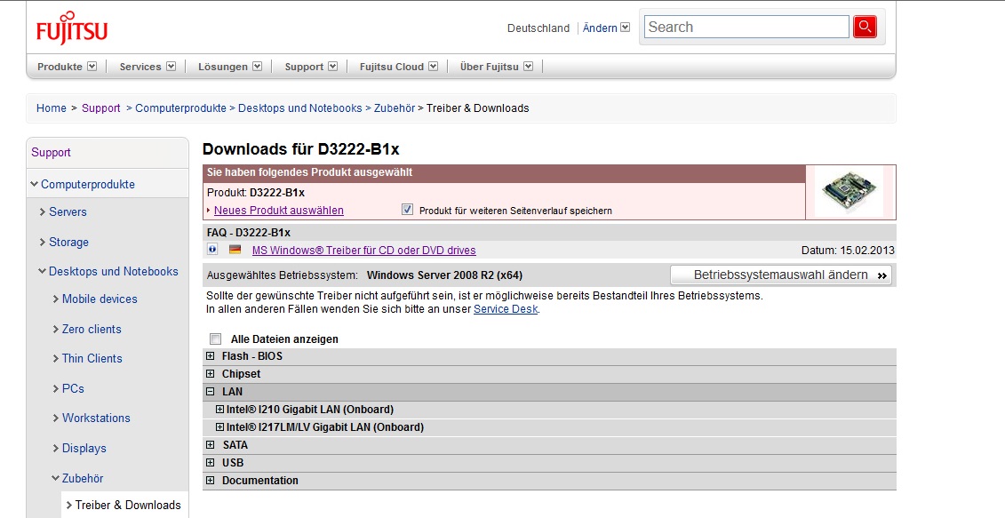

Eventuell hilft auch der 2008-R2 o. 2012 Treiber von der Fujitsu-Homepage vom B3222-B (ist ein Q87-Board mit Intel-NIC):

Hallo Golf4,
vielen dank für deine Mühe, die beiden Threads habe ich aber auch schon gefunden gehabt und leider hat es bei mir nicht geholfen.
Ich habe den Treiber von Siemens gerade versucht , klappt auch nicht. Der sagt mir immer "Auf dem Computer sind keine Intel Netzwerk Adapter vorhanden"
Genau das sagt er bei allen Treibern die ich bisher versucht habe.
Ich weiß leider aber auch nicht welchen Chipsatz das Mainboard genau hat (also den Intel Netzwerkchip)
