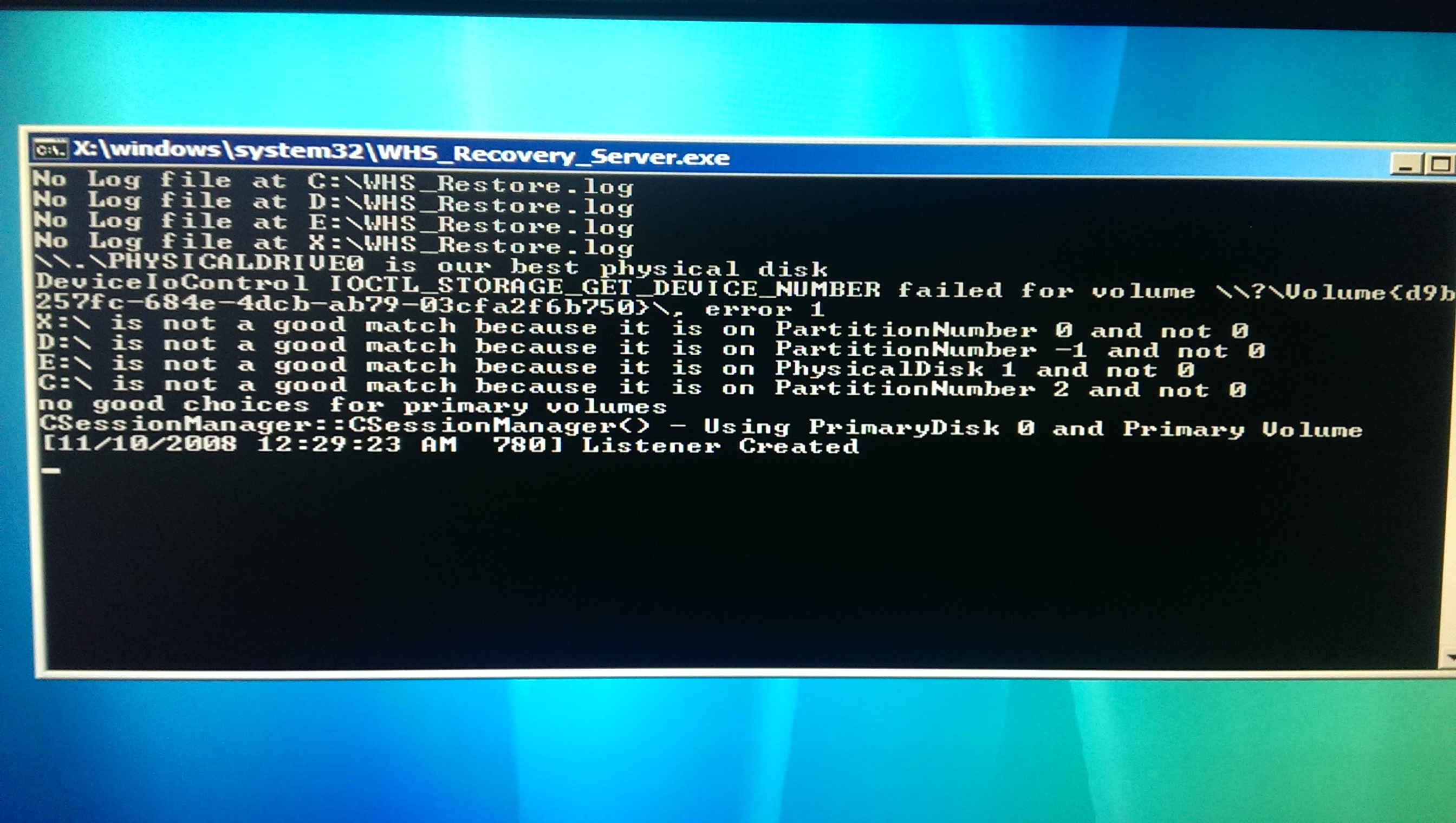

habe meine H340 für einige zeit ausgemuster so ca 2 jahre jetz habe ich ihn mal wieder angeschlossen um ihn späte meinem bruder zu geben nur leider bekomme ich ihn nicht mehr angezeit und auch mit der recover cd finde ich ihn nicht mehr
er ist direkt an den pc angeschlossen
habe mal die per vga adapter ne monitor angeschlossen und es wird mir folgendes angezeigt
ACERS H340
Re: Acer H340 Tot..?
und wie bekommt der PC seine IP-Adresse ? feste Adresse ? ... direkte Verbindung zwischen PC und WHS klappt nur dann, wenn der PC auch auf DHCP steht und die beiden via APIPA die IP-Adresse aushandeln ...
oder du musst lokale Firewall und Virennscanner auf dem PC deaktivieren ...
oder die NIC des WHS ist defekt ...
PS der Inhalt des Screenshot ist OK

Die restore cd eingeleg und whs neu eingelesen er macht das alles ohne problem nur wen es drum geht das ding zu finde ist das nicht möglich er wird nicht im Netzwerk angezeigt aber die Netzwerkarte Fuktionirt
keine ahnung was ich da machen kann ist Freenas ne Lösung als reines NAS das ding umbauen fuktionier das ?
mfg sikutux
ACERS H340
Hast du einer meiner Fragen beantwortet?
Woher weisst du, dass die NIC des H340 funktioniert?

ich könnte jetzt sagen die lichte am port leuten doch :D ne ich gehe mal davon aus das die NIC Ok ist da die restor software irgendwie mit der WHS in verbindung steht dennn:
restore cd schreibt : Server wird neu Gestartet ---> Server fährt runter und starte neu sobald Server da ist springt die software eine Fenster weiter und gibt an nach dem server zu suchen software finde server nicht .... :o
ich habe so den eindruck diese Software will mich nur Beschäftigen ... :twisted:
Mfg sikutux
leider habe ich kein tool um eine NIC zu testen kann man den kein wlan stick einbinden ?
ACERS H340
Das heisst die erste Phase des Recoveries ist bendet? Da sieht dein Screenshot aber nicht nach aus ... Nach der letzten dort gesehenen Zeile kommt dabei jede Menge weitere Logs
PS die LEDs leuchten/blinken auch wenn die NIC defekt ist
PPS hast du den Connector vom Client mit den du das Recovery durchführst gelöscht?
