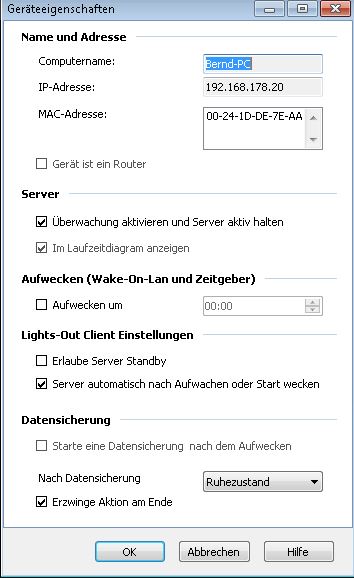

Mein Desktop-PC "Bernd-PC (gelb)" wird für die Datensicherung geweckt und danach wieder in den Ruhezustand versetzt. Kurze Zeit später startet die Sicherung des WHS2011. Scheinbar zeitgleich wird der Desktop-PC geweckt, erhält dann aber kein Signal mehr für den Ruhezustand und läuft weiter. Dabei hält der Desktop-PC auch den Server wach. Hier die LO-Einstellungen:

1. Desktop (Bernd-PC): Der wurde am 23.12. um 3:07 fürs Backup geweckt und ging um 3:22 wieder schlafen. Um 3.43 wurde er fürs Mediacenter Update geweckt und blieb dann aktiv. Wie sind da die Windows eigenen Standbyzeiten definiert? Der Lights-Out betreffende Teil ist aus meiner Sicht ok.

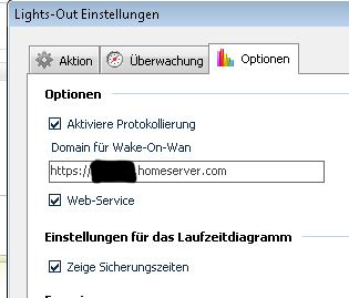

Die Domain fürs Wecken ist hinterlegt - das funktioniert auch mit LO Mobile für Windows Phone 8:

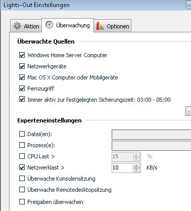

Für das Streamen von Medien (Bilder, Musik, Videos) habe ich eine Netzwerklast von >10KB/s eingetragen, um den Server wach zu halten.
Kann es sein, dass im Connected Standby schon solch eine Netzwerklast erzeugt wird?
Habe ich andere Einstellungen falsch gesetzt, die dazu führen, den Server wach zu halten, obwohl LO + Connector schon deinstalliert sind?
Gruß,
Bernd
Re: Unklares Verhalten Wecken/Standby von Server und Client-

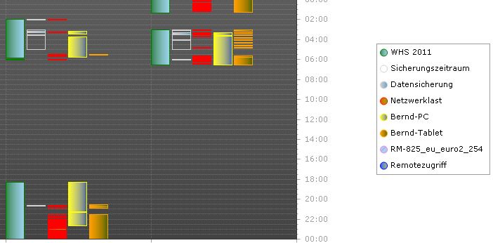

Im Laufzeitdiagramm ist die Netzlast (rot) auf jeden Fall eine Aktivität, die den Server aktiv hält. Das kannst du auch auf der Statusseite bei den überwachten Quellen sehen.
WHSjunkie
Beiträge: 59
Registriert: 31. Jan 2012, 19:35
Beitrag von WHSjunkie »
In der Zeit von 9:30 bis 16:00 war ich außer Haus. Der Desktop-PC (gelb) war entsprechend dem Diagramm im Ruhezustand. Nur das Tablet (orange) war im Connected Standby, wurde aber im Diagramm als "im Betrieb" angezeigt und erzeugte scheinbar die hohe Netzwerklast. Alle anderen Geräte, die mit dem Server kommunizieren könnten, waren außer Betrieb. Die letzten Einstellungen an LO habe ich gestern Abend durchgeführt.
Gestern Abend war der Server nicht in Betrieb, als das Tablet in den "Connected Standby" wechselte, wohingegen heute Morgen der Server in Betrieb war.
Kann es hier einen Zusammenhang geben bzw. kann der Connected Standby eine kontinuierliche Netzwerklast über 10KB/s verursachen?
