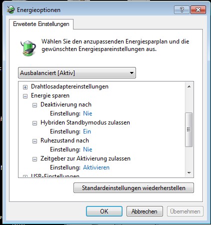

Hast du Energieoptionen von Windows entsprechend angepasst, damit der Rechner nicht herunterfährt?
Re: Rechner fährt trotz Aufnahme und Kalendereintrag herunte
Verfasst: 24. Dez 2013, 12:39
von PeanutsVel
Hallo Larry,
ja, da gibt es nichts, was den Rechner in den Ruhezustand schickt.

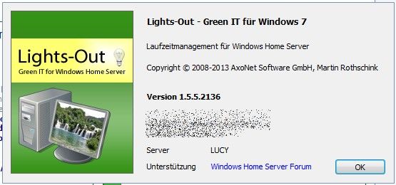

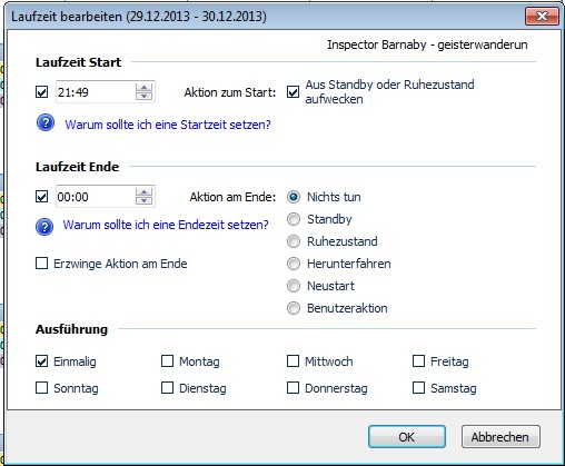

Meine LightsOut Version:
LightsOut Version
LightsOut Version

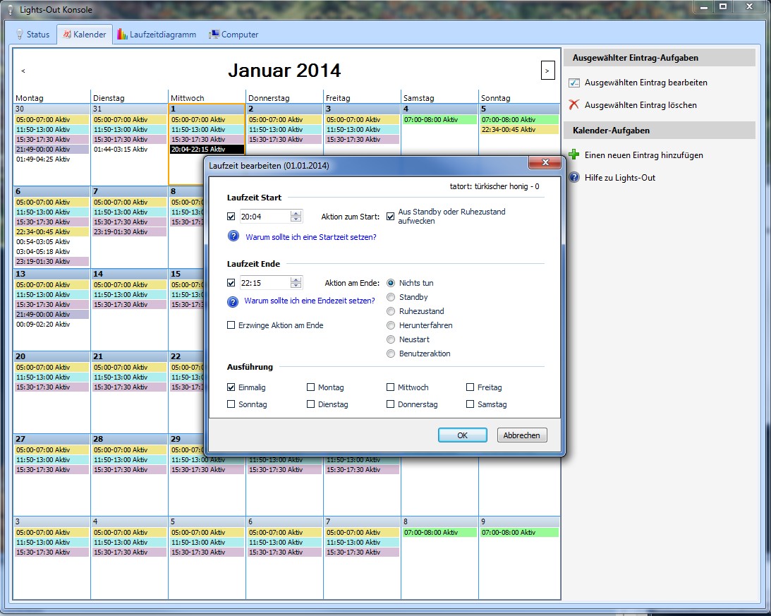

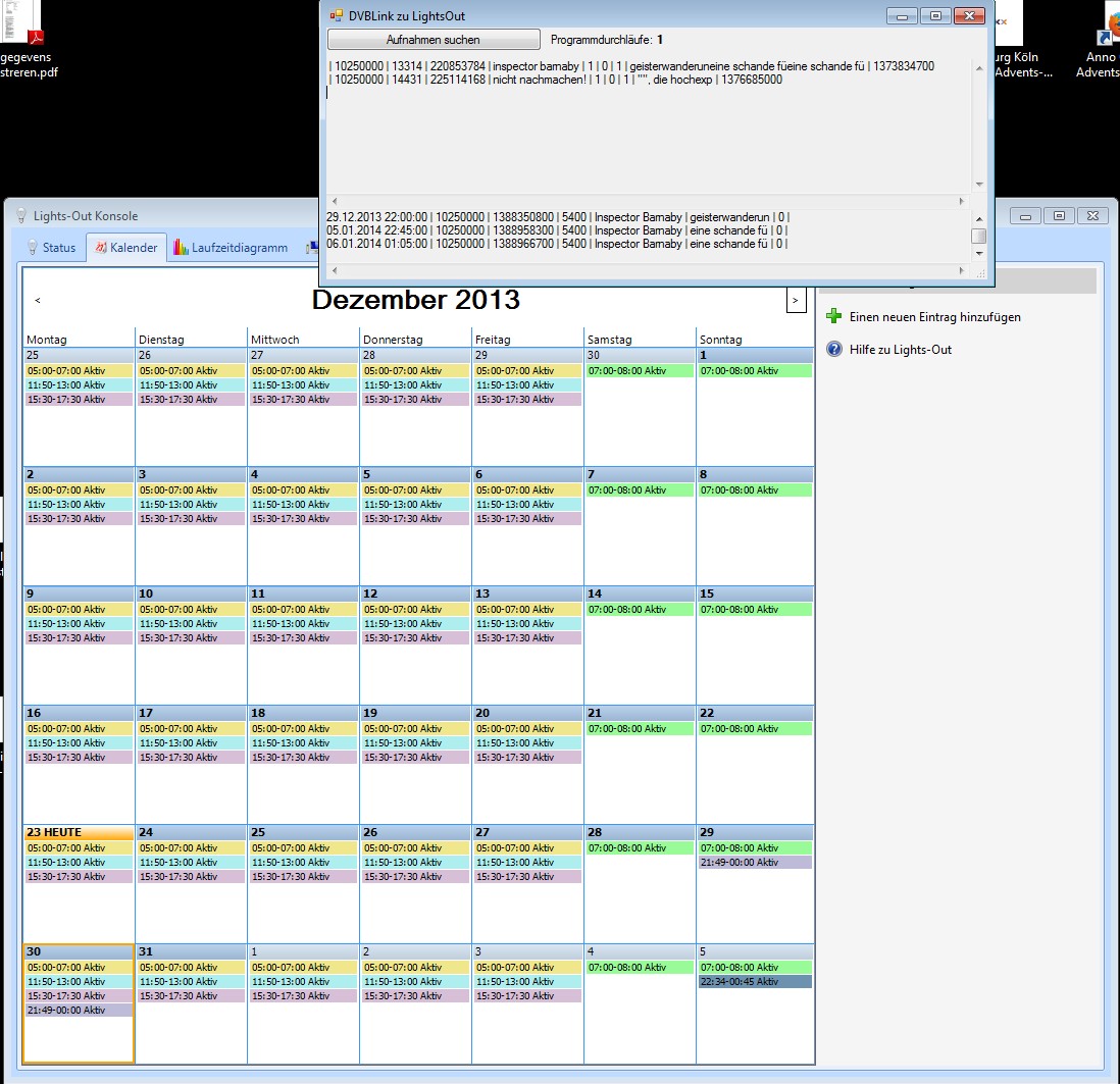

Der Kalender in der Übersicht
LightsOut Kalender
LightsOut Kalender
ein einzelner Kalender-Eintrag

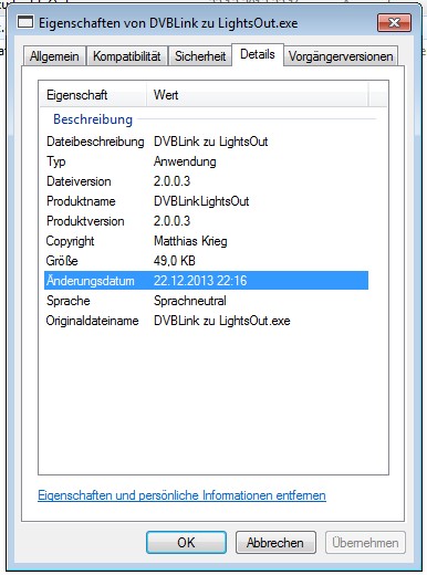

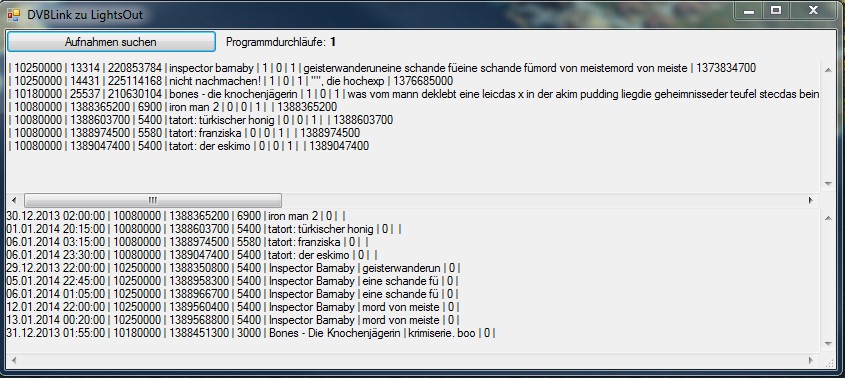

Das DVBlink zu LightsOut Tool
DVBlink zu LightsOut Konverter Eigenschaften
Die Windows Energieoptionen

Von den Logs her sieht es so aus, daß DVBLink zu Lights-Out schon Einträge entfernt bevor diese abgeschlossen sind.
Da ich weder DVBLink noch das Tool benutzte kann ich wenig dazu sagen.
Verfasst: 29. Dez 2013, 10:23
von PeanutsVel
    Du hats Recht. Ich habe den Dienst "DVBlink2LightsOut" deaktiviert und das programm manuell gestartet.
    Dadurch wurden die Kalendereinträge einmaligerzeugt.
    Diese bleiben dann auch bestehen und die Aufnahme ist vollständig.
    Leider kann ich nicht in das Timing der Abfrage eingreifen, wenn das Programm läuft.
    Wie Du schon so richtig schreibst, muss ich mich an den Programmierer des Tools wenden.
    Vielen Dank für die schnelle Hilfe.

    Ich vermute mal, dass er nur die Anfangszeit abprüft und wenn die vorbei ist, den Eintrag entfernt. Er sollte aber besser das Ende abfragen.
