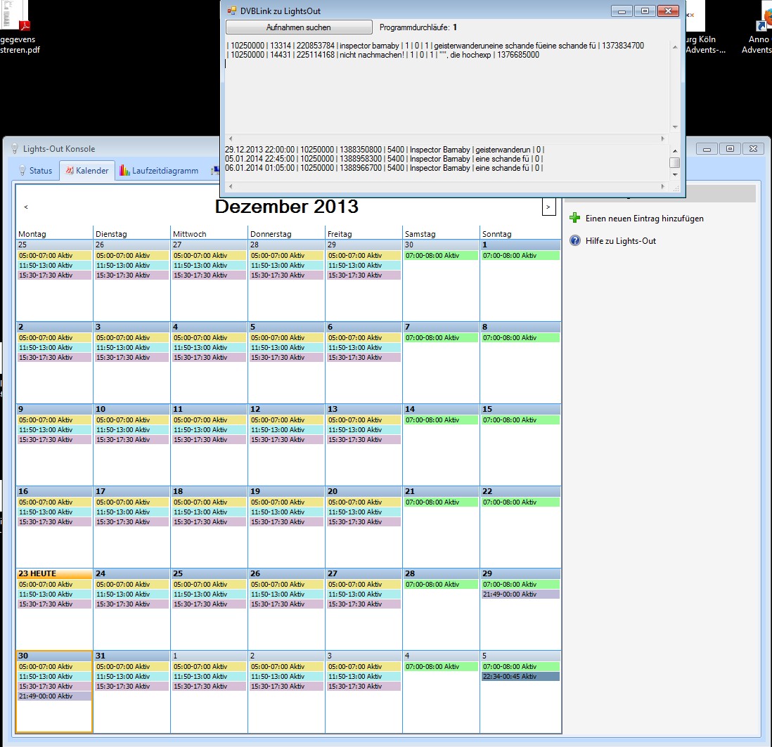

Die Aufnahmeplanung mache ich über DVBlink, dort werden mir die Jobs auch richtig angezeigt. Matthias Krieg war so nett und hat ein Programm geschrieben, welches aus dieser Datenbank Kalendereinträge in Lights-Out erzeugt.
Diese Kalnder-Events kann ich im Lights-Out Kalender sehen, sie haben die richtige Länge und überschneiden sich auch nicht min anderen Dingen.

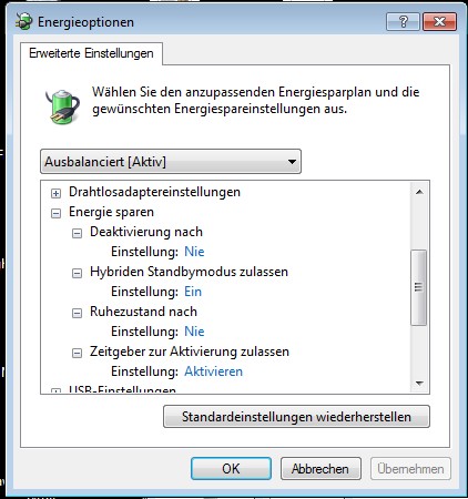

Hast du Energieoptionen von Windows entsprechend angepasst, damit der Rechner nicht herunterfährt?

Hallo Larry,
ja, da gibt es nichts, was den Rechner in den Ruhezustand schickt.

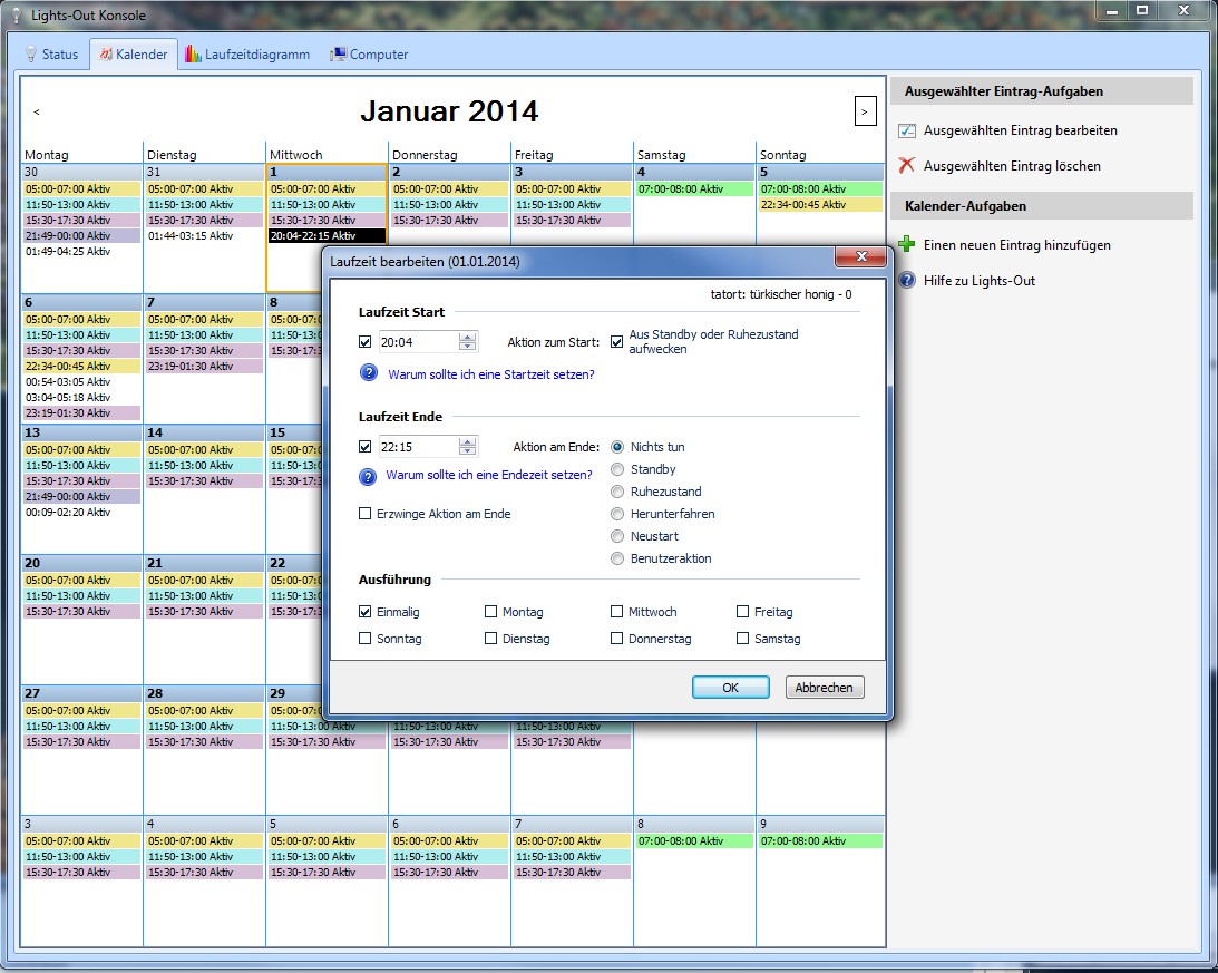

PeanutsVel
Beiträge: 6
Registriert: 23. Dez 2013, 11:21
Re: Rechner fährt trotz Aufnahme und Kalendereintrag herunte
Beitrag von PeanutsVel »

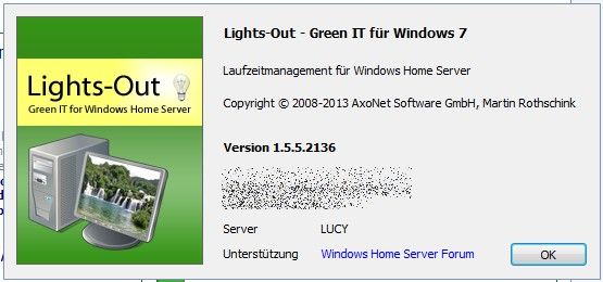

Meine LightsOut Version:
LightsOut Version
LightsOut Version
Der Kalender in der Übersicht
LightsOut Kalender
LightsOut Kalender

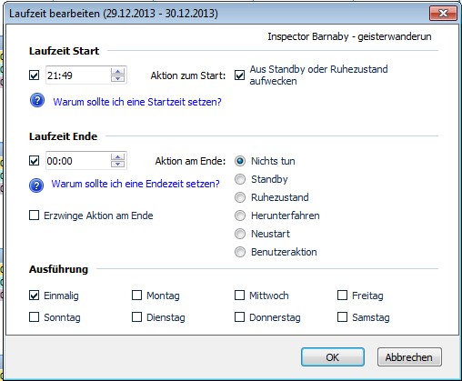

ein einzelner Kalender-Eintrag

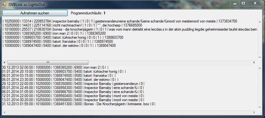

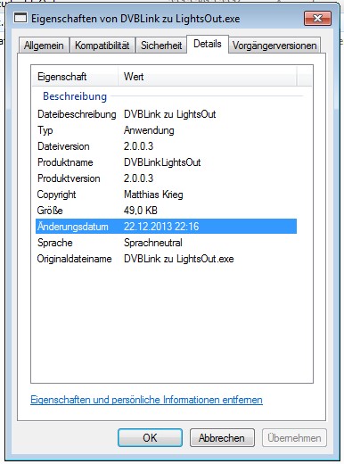

Das DVBlink zu LightsOut Tool
DVBlink zu LightsOut Konverter Eigenschaften
Die Windows Energieoptionen
Von den Logs her sieht es so aus, daß DVBLink zu Lights-Out schon Einträge entfernt bevor diese abgeschlossen sind.
Da ich weder DVBLink noch das Tool benutzte kann ich wenig dazu sagen.
PeanutsVel
Beiträge: 6
    Du hats Recht. Ich habe den Dienst "DVBlink2LightsOut" deaktiviert und das programm manuell gestartet.
    Dadurch wurden die Kalendereinträge einmaligerzeugt.
    Diese bleiben dann auch bestehen und die Aufnahme ist vollständig.
    Leider kann ich nicht in das Timing der Abfrage eingreifen, wenn das Programm läuft.
    Wie Du schon so richtig schreibst, muss ich mich an den Programmierer des Tools wenden.
    Vielen Dank für die schnelle Hilfe.
    Grüße aus Velbert,
    Carsten
    Ich vermute mal, dass er nur die Anfangszeit abprüft und wenn die vorbei ist, den Eintrag entfernt. Er sollte aber besser das Ende abfragen.
