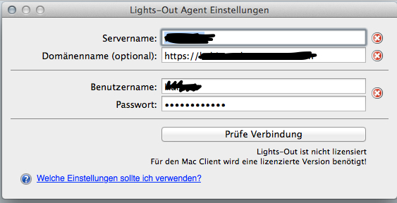

Die Meldung erscheint auf dem Mac wenn ich bei Lights-Out auf Einstellungen gehe.
Screen:
Lights-Out Agent Einstellungen 2014-02-25 18-58-22 2014-02-25 18-59-15.jpg (120.24 KiB) 6040 mal betrachtet
