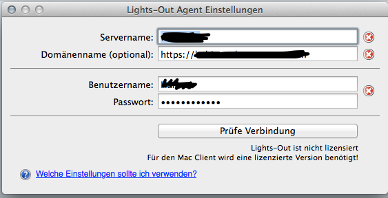

Ja, korrekt. WebDAV war installiert, weil ich das Add-In WebDav für WHS laufen habe. Habe WebDAV wie beschrieben deinstalliert. Jetzt kommt die Meldung, dass LO nicht lizenziert sei. Komisch, denn unter dem Server-Dashboard steht meine Lizenz-Email und der Haken vor Lizenz ist grün?

Re: Lights-Out Remotewebzugriff unter OS X 10.9 Mavericks
Wo kommt die Lizenzmeldung?
Und ja, WebDAV und Webservice schliessen sich leider aus.

Die Meldung erscheint auf dem Mac wenn ich bei Lights-Out auf Einstellungen gehe.
Screen:
Lights-Out Agent Einstellungen 2014-02-25 18-58-22 2014-02-25 18-59-15.jpg (120.24 KiB) 6024 mal betrachtet
