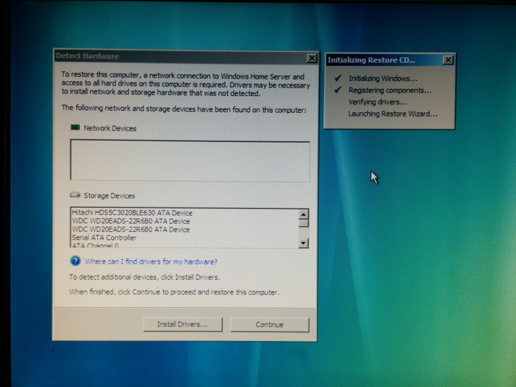

mein H341 (mit Monitor, Maus u. Tastatur) meldet beim Restore (Resetknopf beim Einschalten bis rotes i blinkt) an dem Punkt "Verifying drivers" ein Fenster "Detect Hardware" mit der Meldung "0 Network devices" und "10 Storage devices".
Ich habe versucht, die Treiber an diesem Punkt per USB-Stick nach zu reichen - ohne Erfolg. Einen Hardwaredefekt kann ich ausschließen, im abgesicherten Modus und beim normalen Start kann ich übers LAN zugreifen.
Im abgesicherten Modus ist auch die versteckte Partition "E:" zu sehen. Diese ist nicht leer, wie hier im Forum schon gelesen, aber ob da alles drin ist ... keine Ahnung. Habe auch schon die NIC-Treiber in der versteckten Partition gegen aktuelle getauscht - auch ohne Erfolg.
Kann mich bitte jemand erleuchten! ;)
Gerd

Wo kommen denn die 10 Storage Devices her?
An so ein Fenster beim Revovery kann ich much gar nicht erinnern .. Kannst du mal ein Foto davon machen? ..
welchen Treiber genau hast du denn durch welchen Treiber ersetzt?

Ich hatte testhalber die Marvell Yukon Treiber in der versteckten Partition durch die aktuellen ersetzt. Wie gesagt, brachte auch keinen Erfolg und habe die originalen wieder zurück kopiert.
Re: H341 Restore - "0 Network devices"
soll ich dir mal testweise das Recovery-Image schicken ... vielleicht ist da was defekt

bin etwas verwirrt :nw
sieht für mich nach der Clientwiederherstellung am WHS aus - bei der Server-Wiederherstellung kommen diese Fenster nicht
auch die Frage nach einem NIC-Treiber zur WHS-Suche kenne ich nur von der Client-Wiederherstellung
Bitte erkläre mal welches Gerät von wo mit was gebootet wird

hast du schon mal ein Recovery beim H34x gesehen ? :)
Ich ja, ist aber schon lange, lange her ... und ich bin mir nicht mehr ganz sicher ... im Prinzip wird dort auch ein WIN PE geladen

habe nur recht häufig die WHSv1 Client-Wiederherstellung gesehen
mit eben genau diesen zwei Fenstern bei fehlendem Vista-NIC-Treiber
daher auch meine Verwirrung / Nachfrage

Ich habe jetzt versucht das Problem auf einem virtuell nachgestellten H340 zu forcieren ... egal was ich versucht habe ... diese Meldung kommt nicht
wen es interessiert, anbei ein Video

Ich habe dann noch mal den Gegentest mit dem ClientRecovery-Image gemacht ... Bingo
Anbei auch davon ein Video .. der Unterschied ist schon nach 5 Sekunden zu erkennen ... und dann am Ende
