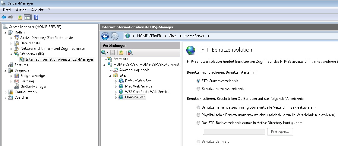

Hallo ich hab auf meinem WHS 2011 den Windows FTP Server installiert und auch aktiviert, und hoffe auch richtig konfiguriert, nur wenn ich jetzt von einem anderen Rechner in meinem Netzwerk drauf zugreifen will schlägt die verbindung fehl.
Was kann das sein, bzw. welche Informationen braucht ihr um mir zu helfen?

Re: Zugriff per FTP auf WHS2011 FTP schlägt fehl
vermutlich hat der Benutzer im Standardpfad keine Berechtigung - schau mal in meine Anleitung.

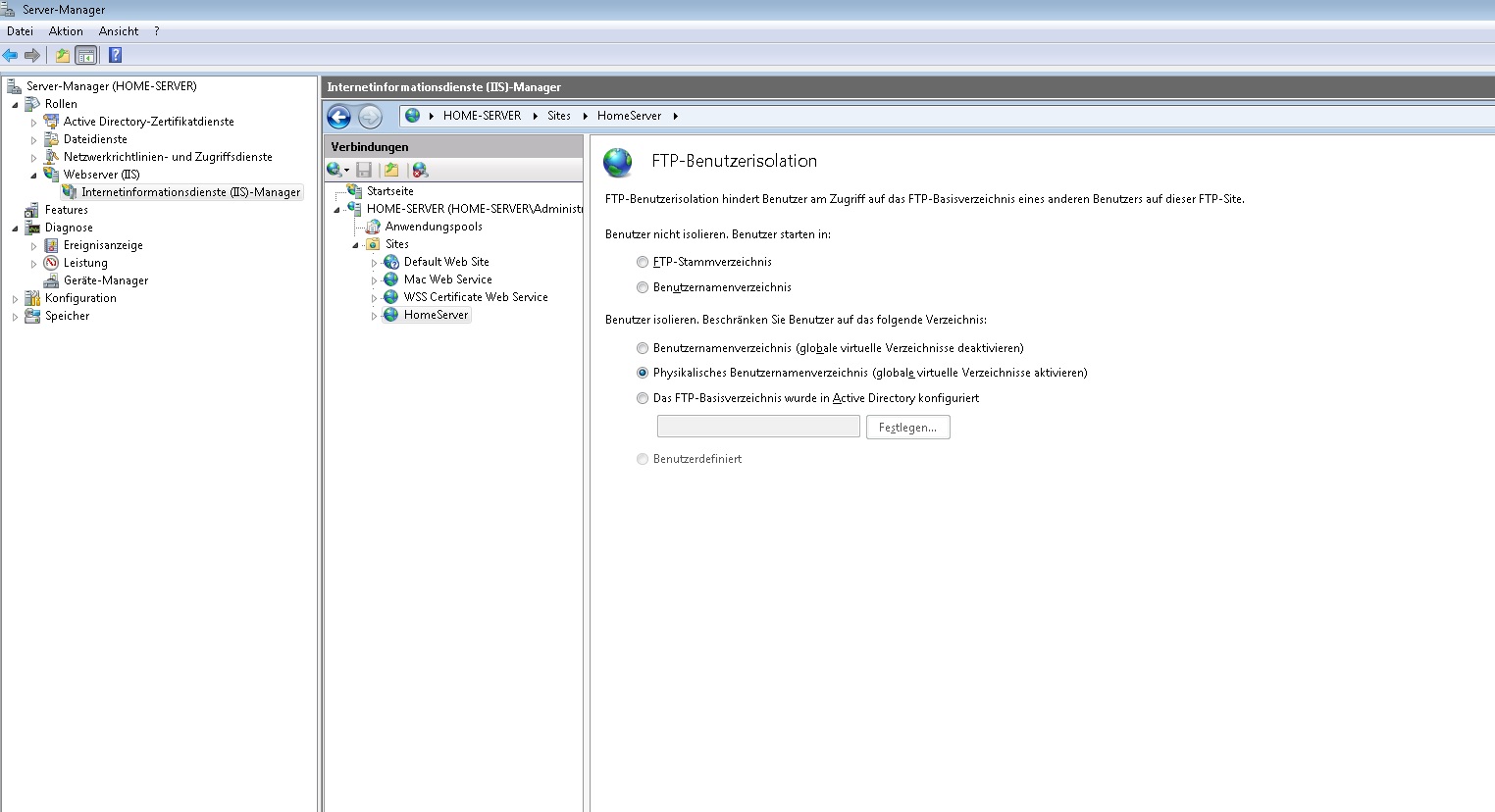

Meinst du das?JoachimL hat geschrieben:vermutlich hat der Benutzer im Standardpfad keine Berechtigung - schau mal in meine Anleitung.
Gruß Joachim
Was müsste ich denn dann ändern?
- ftp2.jpg (161.58 KiB) 7770 mal betrachtet
Hängt davon ab was Du genau erreichen willst, ggfs. hilft ein Blick in die Doku. Der Vorschlag in meiner Anleitung verwendet die von Dir zitierte Einstellung, geht dann aber weiter:Coolzero hat geschrieben:Meinst du das?JoachimL hat geschrieben:vermutlich hat der Benutzer im Standardpfad keine Berechtigung - schau mal in meine Anleitung.
Gruß Joachim
auf den übergeordneten Verzeichnissen brauchen dann alle Benutzer mindestens Leserechte.JoachimL hat geschrieben:•Anlegen eines Verzeichnisses LocalUser unter c:\inetpub\ftproot.
•Anlegen der Benutzerverzeichnisse unter C:\inetpub\ftproot\LocalUser. Für jeden Benutzer ein Verzeichnis oder einen Link anlegen, der definiert auf was der Benutzer zugreifen darf.
Gruß Joachim

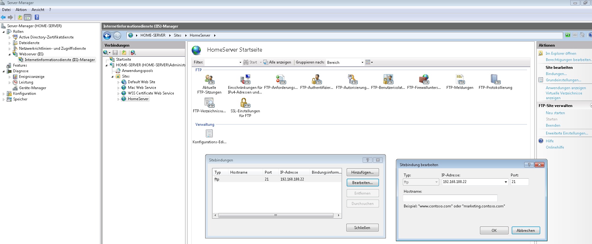

Meinst du so?
,Bekomme aber immer noch keine verbindung....
- ftp3.jpg (140.71 KiB) 7742 mal betrachtet
Ok, es liegt an der WHs 2011 Firewall, wenn ich diese deaktiviere, dann geht es plötzlich.
Nur wieso? Die FTp ports sind in der FW Freigegeben
Was kann es noch sein?
Schalte doch das Logging der Firewall ein, dann siehst du im Log was (und warum) gedroppt wird

So, jetzt bekomme ich im Log diese Meldung:
Bei den letzten habe ich versucht per ftp vom entfernten rechner auf den WHS per ftp zuzugreifen
2013-11-23 13:55:19 DROP TCP 192.168.188.43 192.168.188.22 50666 21 48 S 484288209 0 8192 - - - RECEIVE
Ist zwar nicht unter den letzten sondern die Erste
Aber das ist DROP und FTP (21) ... zu den IP-Adressen kann ich nix sagen
2013-11-23 13:55:19 DROP TCP 192.168.188.43 192.168.188.22 50666 21 48 S 484288209 0 8192 - - - RECEIVEWHS:inzwischen abgeschaltet Acer H340 mit 1x 1 TB (WD10EAVS), 3x 2 TB (2 WD20EARS und 1 ST2000DM001), PP3+UR2
Drop heißt: die FW lässt das Paket nicht durch ...
du musst eine Regel einbauen oder anpassen damit dies akzeptiert wird
