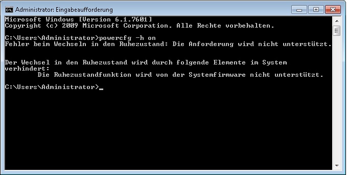

ich habe jetzt auf meinem Acer H340 den WHS2011 installiert. Läuft alles ohne Probleme.
Nun möchte ich den Server in den Standby schicken, aber die Option unter Windows wird mir nicht angeboten.
Wenn ich mit powercfg versuche es zu aktivieren kommt folgende Meldung:
Hat jmd. ne Idee wie ich es beim H340 aktiviert bekomme?
Acer H340 (3TB) mit WHS2011
Re: Acer H340 mit WHS2011 - Kein Standby/Ruhezustand
Der Ruhezustand wird vom Bios nicht unterstützt. Das beachtet Windows seit WHS 2011 bzw. Server 2008 R2.
