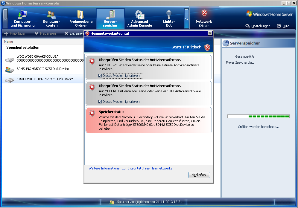

Was ist passiert: Immer wieder, und immer öfter undefinerbare Speicherfehler. Es kann sein, dass ich das selbst angezettelt habe, als ich meine Shares auf eine externe FP sichern wollte. Die externe war USB 3, und 3 TB groß. Es hat erst alles funktioniert, aber nach einer gewissen Zeit traten Speicherfehler auf, die Sicherung konnt enicht zurückgespielt werden. Und nach der Lektüre über den WHS 2011 kam mir die Erkenntnis, dass in meinem V1 nur bis 2 TB unterstützt werden. Das Wechseln der Platten, der Anschlüsse hat das ganze Problem nur noch verschärft.
Derzeit stehe ich vor dem Problem, dass mir "Netzwerk kritisch wegen Speicherstatus angezeigt wird:

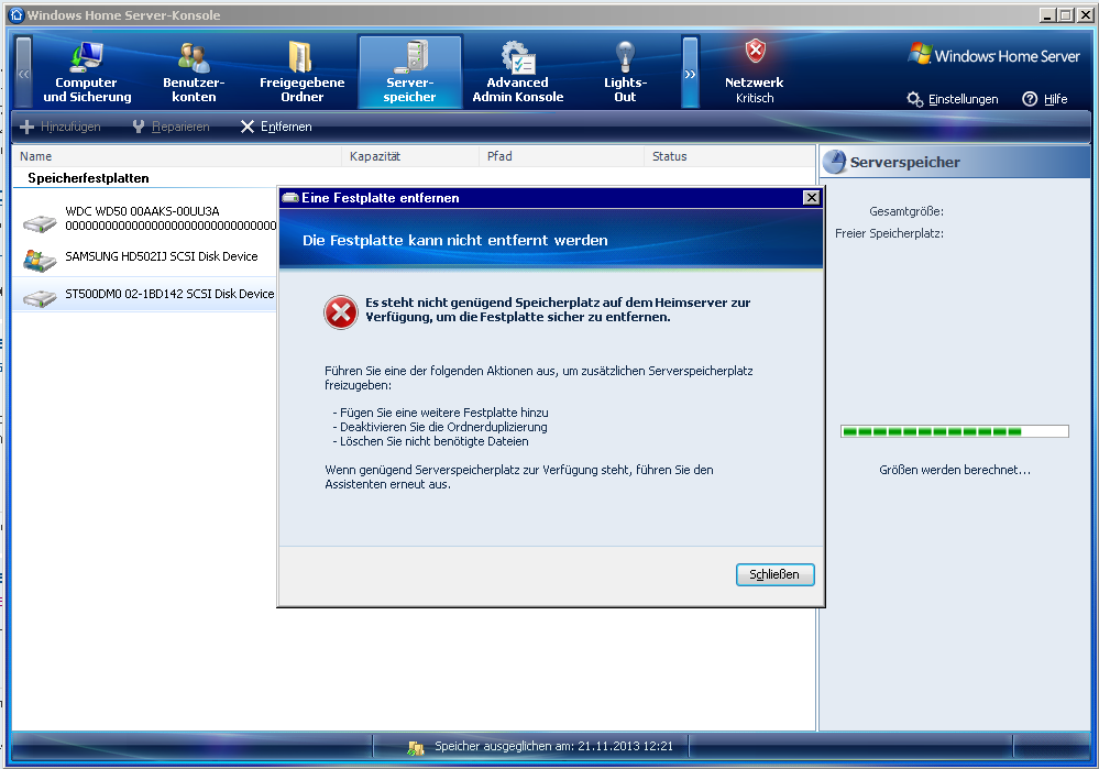

Wenn ich nun die vorgeschlagene Reparatur versuche, geht das nicht, nur "Entfernen" ist möglich. Wenn ich aber die Festpaltte entfernen will, kommt die folgende Meldung:
Ich habe jetzt aber schon eine weitere Platte hinzugefügt, die Meldung ist also vollkommen daneben, aber warum, was kann man tun?

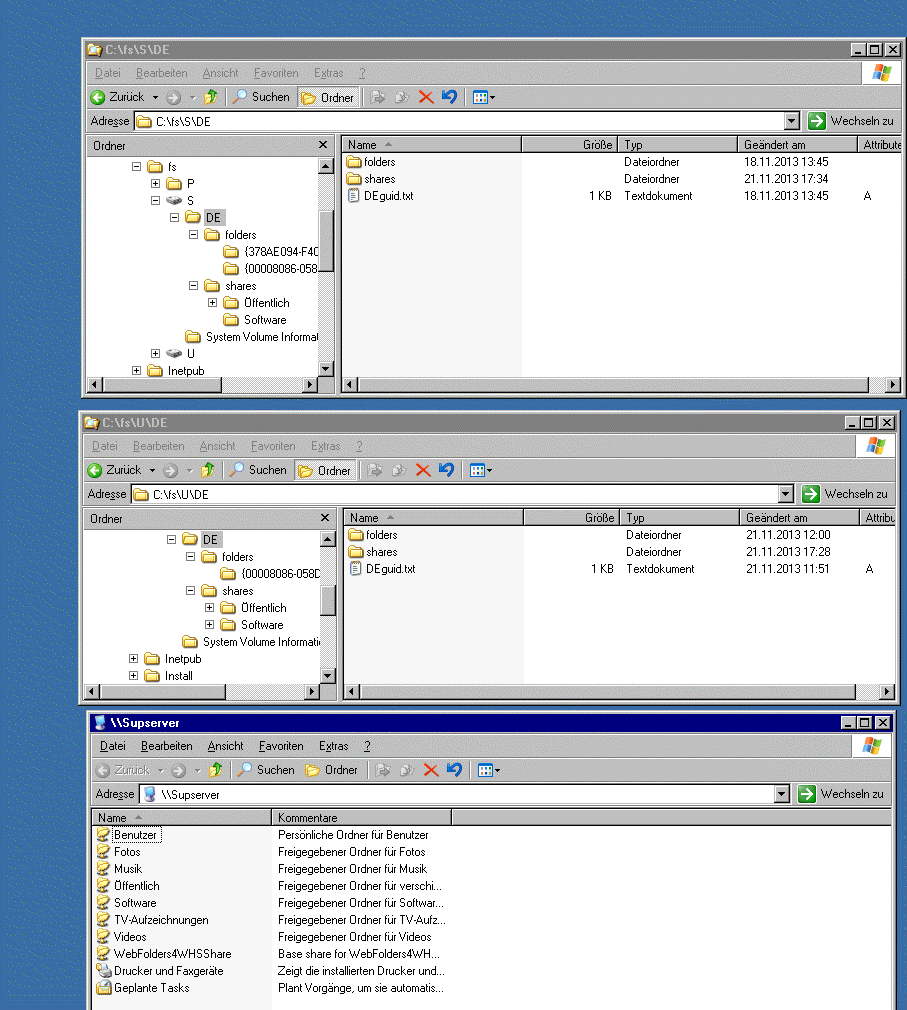

Hast du irgend etwas auf dem System mit der Datentägerverwaltung gemacht ?
Schau mal was du in C:\fs findest ...
Vermutlich sollte die eine Platte nicht E: heissen sonden unter C:\fs eingebunden sein

Also auf C:\fs finde ich folgendes aufgeführt:
1 Ordnersymbol mit dem Buchstaben P, lässt sich nicht öffnen, weil der Pfad nicht verfügbar ist
1 Plattensymbol mit dem Buchstaben S
1 Plattensymbol mit dem Buchstaben U

Re: Festplatte lässt sich nicht entfernen
Weiterhin keine Idee warum das passiert ist ... :(
und was passiert wenn du auf c:\fs\S bzw. c:\fs\U schaust ? am Besten Screenshots machen ...

Merkwürdig komt mir vor, dass da nur zwei Freigaben bei den shares angezeigt werden, obwohl es wesentlich mehr sind. Hier der Screenshot:
Was ist denn mit dem Ordner "P", ist der so i.O. oder ist der hier fehl am Platze. Denn der verweist ja auf einen nicht existierenden Pfad. Wenn ich da im Forum blättere, scheint es mehrere solcher Probleme zu geben. War da Update-Tag? Dann müsst ich mir das nicht selbst zuschreiben :lol:

subsonic hat geschrieben:Merkwürdig komt mir vor, dass da nur zwei Freigaben bei den shares angezeigt werden, obwohl es wesentlich mehr sind.
nein, das ist schon OK .. der DriveExtender legt die Ordner erst dann an, wenn er auch Daten dort ablegen will
Nein, das ist so nicht OK

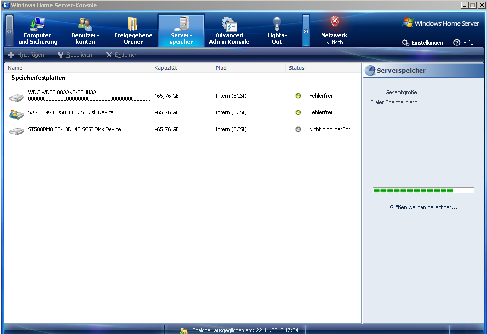

Kannst du bitte noch einen Screenshot von Konsole>Serverspeicher machen

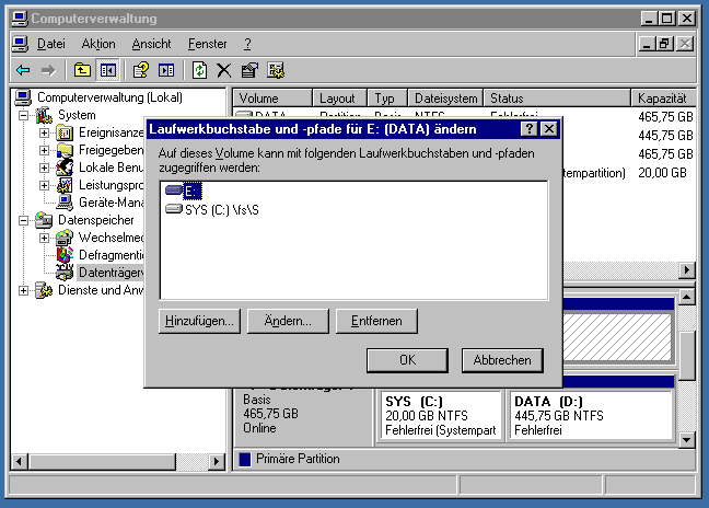

und schau mal bitte in der Windows Datenträgerverwaltung ob die Platte die E: heißt auch zusätzlich in C:\fs\?? bereitgestellt wird ... wie steht dann ??

Also auf den Shares sind überall Daten abgelegt, in GB-Größe, sowohl Foto, Video, öffentlich, User, fast alles belegt

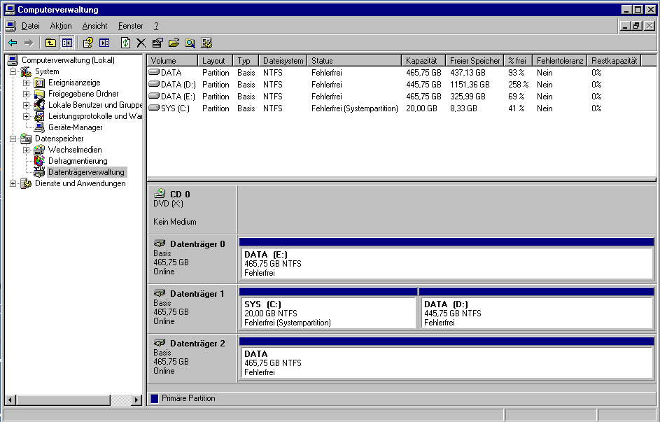

Also die Platte E wird in der Datenträgerverwaltung als Datenträger 0 und fehlerfrei angegeben.
Hier der Screenshot von Serverspeicher:
Und dann noch die Datenträgerverwaltung:

subsonic hat geschrieben:Also die Platte E wird in der Datenträgerverwaltung als Datenträger 0 und fehlerfrei angegeben.
das war aber nicht die Frage ... E: mit rechts anklicken und "Laufwerkbbuchstaben und -pfade" wählen .. wird da nur E angezeigt oder auch noch ein c:\fs\???

wenn ich weiß was die Datenträgerverwaltung für E: anzeigt habe ich vielleicht einen besseren Tipp

Sorry, hab ich einfach nicht richtig verstanden. Hier nun der Screenshot mit der geöffneten DTV für E:

Übrigens wird mir bei der Option "Festplatte entfernen" angezeigt, dass ich angeblich 15 Dateien in der Freigabe "Software" und 3 Dateien in "öffentlich" geöffnet habe. Und das ist ganz bestimmt nicht der Fall, alle Clients überprüft, alle down, bis auf den Bürorechner. Und da ist nichts geöffnet.

Ich würde dann vorschlagen die Zuordnung von E: zu entfernen .. oder hast du dies bewusst gemacht und benötigst das für eine zusätzliche Anwendung auf dem WHS ?
subsonic hat geschrieben:Übrigens wird mir bei der Option "Festplatte entfernen" angezeigt, dass ich angeblich 15 Dateien in der Freigabe "Software" und 3 Dateien in "öffentlich" geöffnet habe. Und das ist ganz bestimmt nicht der Fall, alle Clients überprüft, alle down, bis auf den Bürorechner. Und da ist nichts geöffnet.
Auch der WHS selbst bzw. einige Add-Ins greifen auf bestimmte Dateien (Software) zu ... es kann sein, dass die durch das bestehende Problem durcheinander kommen
s. Screenshot ... E. ist ausgewählt .. dann auf Entfernen klicken
und dann ein Reboot
