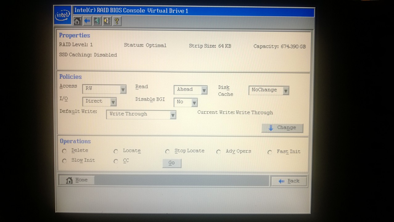

Ich hoffe ihr könnt mir mit folgender Frage/Problem helfen.
Ich habe meinem alten WHS neue Hardware gegönnt und beabsichtige auf diesem den Hyper-V R2 2012 zu installieren und 3 VM darauf zu installieren. Im Zuge der Neuanschaffung habe ich mir einen Hardware RAID Controller gekauft um die Ausfallsicherheit auf dem System zu gewährleisten.
Folgende RAID Array sollen damit umgesetzt werden:
1. 2 HDD zu RAID 1 für das Host OS + die einzelnen VM OS
2. 4 HDD zu einem RAID 5 für alle Daten
Ich habe das ganze mal testweise installiert. Jetzt habe ich allerdings das Gefühl das die Performance der VM nicht die Beste ist und denke die Einstellungen am RAID Controller sind nicht optimal. Ganz konkret geht es um das Einstellen der Block Size. Zur Auswahl habe ich von 8KB bis 1M alles. Ich frage mich allerdings welche Block Size die Beste ist für das Array mit den System Daten (RAID 1) und die RAID5.
Im Internet habe ich bereits einige Artikel gelesen, welche zwar hilfreich waren aber meine Frage nicht ausreichend beantwortet haben. Könnt Ihr mir vielleicht helfen?
Hier mal die Möglichen Einstellungsmöglichkeiten am RAID Controller:

Vielleicht kann jemand mehr dazu sagen, wenn ein paar mehr Details angibst.
Um welchen Raid-Controller handelt es sich?
Welche Platten werden verwendet?
Wie hoch sind die Übertragungsraten (z.B. mit HDTune gemessen)?
Re: Welche RAID Controller Einstellungen?
Wie Larry schon schreibt, zum Testen kannst du auch Crystal Disk Mark nehmen http://crystalmark.info/software/Crysta ... dex-e.html.
Mach damit mal Tests von deinem Raid 1/5 bzw. einer Festplatte allein.
Ein Raid 5 hat prinzipbedingt meistens eine schlechte Schreibleistung. Die kann mit Write Back etwas verbessert werden, dann sollte allerdings eine USV am Gerät sein.
Für deine VMs macht vielleicht ein Raid 10 mehr Sinn.
