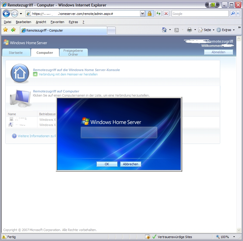

Hi WHS Freunde,
Mein WHS läuft . . . seit drei Tagen. Bin begeistert, wie easy bis jetzt alles durchlief.
Ein Problem habe ich trotz Forendurchsicht noch nicht hinbekommen: Den Remotezugriff auf die WHS Konsole gelingt mir nicht.
Die Domäne ist OK, der Router wohl auch. Ich komme auf den WHS mit HTTPS:// xxxxxxx.homeserver.com.
Login ist OK, Shares kann ich wunderbar anschauen, Dateien zugänglich.
Aber: Bei VERBINDUNG MIT DEM HEIMSERVER HERSTELLEN, poppt das ActiveX Control auf, ich sage AUSFÜHREN und das LoginFenster des WHS erscheint. Allerdings ohne Feld zum Passwort eingeben. Nach OK: Endlosschleife.
Egal wie oft ich das ActiveX Control TERMINAL SERVICES ausführe und akzeptiere, geht nicht.
Habe meine Domäne zu den Vertrauenswürdigen Sites hinzugefügt, geht nicht. Habe die ActiveX EInstellungen im IE7 auf unsicher gestellt (zum Testen), geht nicht.
Es liegt glaube ich gar nicht am WHS, sondern am IE7 ?!
Hat mir jemand eine Idee?
Vielen Dank schonmal,
/veloraptor

Re: Remotezugriff Konsole scheitert am "Terminal Services" Activ
Danke Dir für den Hinweis.
Ein Passwortfeld bekomme ich erst gar nicht. Alles blau, nur Hintergrund.
Ich schau heute abend mal in die logs.
Gruß aus dem wilden Süden,
/veloraptor.
Hi!
Die obige Fehlermeldung im Eventlog kommt sicher daher, dass kein Passwort weitergegeben wurde (da du ja keines eingeben kannst) und daher das "Argument außerhalb des gültigen Wertebereichs" liegt.
Warum bei dir das Passwortfeld nicht erscheint, kann ich nicht mit Bestimmtheit sagen, allerdings hab ich das Phänomen auch schon mal beobachtet.
Ein Neustart des WHS hat nichts gebracht?
lg Alex

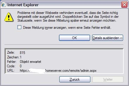

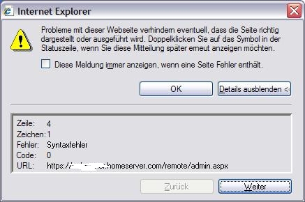

Ich lad hier mal zwei screen shots hoch, die den fehler zeigen, der beim IE7 als Ausrufezeichen unten rechts dokumentiert wird.
Konntest Du das Problem anhand der IIS logfiles adressieren?
Danke,
/peter.
Danke,
/peter.

Wenn du dir den Quelltext der Seite anzeigen lässt, was steht dann in Zeile 815 bzw. 4?
lg Alex
Nein, in den IIS - Logs war auch nichts passendes zu finden...
Hmm, ehrlich gesagt weiß ich jetzt auch nicht mehr weiter..
lg Alex

hmmm, gute Frage.
Zeile 4 ist leer und 815 </tr>
Hab bei http://forums.microsoft.com/windowshome ... id=3221919 das gleiche Problem gefunden, allerdings sind die Tips dort nicht hilfreich. Mal sehen was noch kommt.
/peter
/peter
