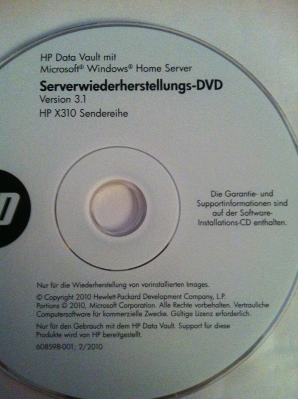

anbei auch das Bild der CD.
Danke und Gruß
Danke und Gruß

Re: Neustart - Daten weg?
Ja, das ist ein WHS v1 ...
Wenn du eine Wiederherstellung machst dann gibt es 2. Optionen
1. Wiederherstellung des Servers, dabei bleiben alle Daten erhalten ... Benutzer müssen neu eingerichtet werden und evtl.. zusätzlich installierte Programme müssen neu installiert werden
2. Rücksetzen auf die Werkseinstellung ... dabei werden der Server UND alle Datenbereiche neu initialisiert
Du musst also die Option 1 wählen ... wie eine Wiederherstellung genau funktioniert steht im Handbuch ... ich vermute, dass das auch beim HP auf der sog. Software Installation CD zu finden ist
