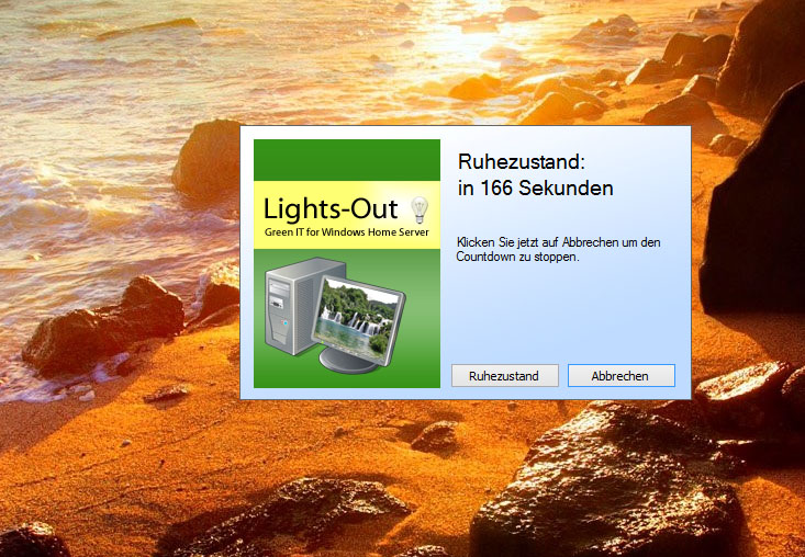

Servus,
ich habe gelegentlich ein seltsames Phänomen welches wochenlang verschwindet und dann gehäuft auftritt.
Folgendes Fenster erscheint auf meinen 2 Windows 8 Client Computern.
Kann mir einer sagen warum und wie ich das meinem Windows 8 Home Server austreiben kann ?
Der Home Server ist gemäß Anleitung auf Überwachung konfiguriert, sprich ist nur bei Aktivität der Clients an.
Was mache ich falsch ? Sicherungen etc. sind auf keinem der beiden Clients aktiviert bzw. konfiguriert.

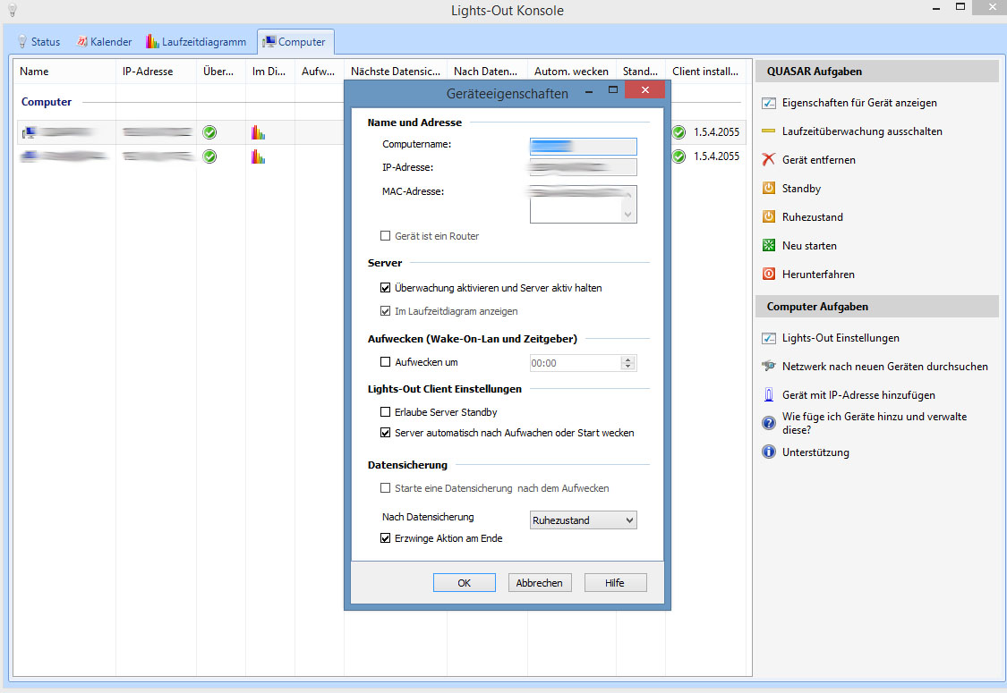

Re: Server will Client in den Ruhezustand schicken ???
Entferne mal den Haken bei "Erzwinge Aktion am Ende".

Thx, teste ich sofort ;)
Bitte schick mir mal die Logs von dem Clientrechner, siehe http://www.homeserversoftware.com/lo/w7 ... _other.htm
