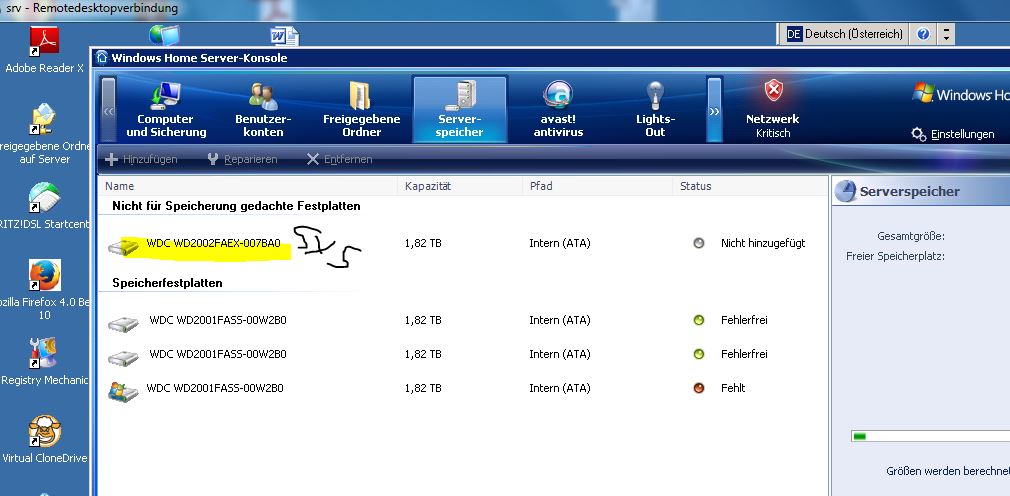

3 Plattensystem je 1,5 TB ..Systemplatte war defekt.
Systemplatte konnte noch erfolgreich geklont werden.
Istzustand mit neuer geklonter Systemplatte.
In der Konsole/HD-Übersicht wird die neue Platte als "noch nicht hinzugefügt" dargestellt,obwohl der WHS von der neuen Platte wunderbar bootet.
Die alte Systemplatte wird als "fehlt" dargestellt.
Wie bringe ich der neuen Platte bei dass sie die systemplatte ist, ohne dass ich den WHS neu aufzusetzen ?
Das Service für die WHS-Sicherung konnte ebenfalls nicht gestartet werden.
Eine NEU-Installation will ich vermeiden, da am WHS individual-Software installiert ist.
LG

Habe die IDs korrigiert.
Leider sieht die Sache trotzdem unverändert aus. Siehe daszu Anhang.
Frage:
Wie kann ich der neuen Platte ..(welche eigentlich die Systemplate ist).. beibringen daß sie die Ssystemplatte ist ?
Ich könnte auf die beiden zus. Datenplatte sogar verzichten.
Die DUPLIZIERUNG war für ALLES eingeschaltet. Alle Daten befinden sich auch noch aus der ersten (System) Platte.
