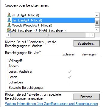

Re: Problem mit der Rechteverwaltung
Sieht so aus, als ob die Berechtigung nicht an die Dateien vererbt wird ... mach doch mal einen Screenshot der Einstellung einer Datei
das ist eben sehr komisch: Jan hat nur Lesen und Ausführen als Rechte, trotzdem kann er die oben genannten Operationen ausführen.
- Clipboard01.jpg (26.7 KiB) 3377 mal betrachtet
Heimnetzgruppe ist auch Server und Client deaktiviert?

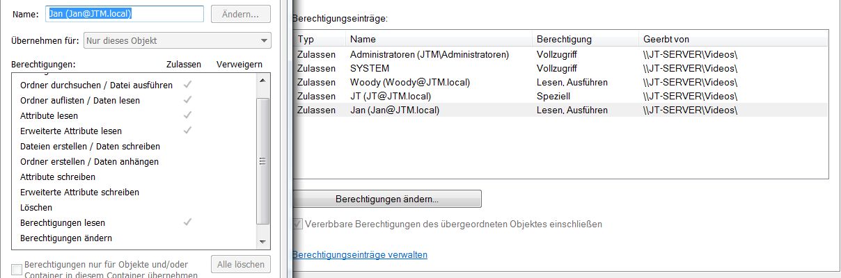

ist das ein Screenshot der Datei oder des Verzeichnisses ?
klick bitte auf erweitert und mach davon einen Screenshot
das sind die Rechte einer Datei, anbei die erweiterte Version.
@larry: Laut Client existiert keine Heimnetzwerkgruppe.
- Clipboard01.jpg (72.79 KiB) 3348 mal betrachtet
1. was ist das für ein Client ?
2. stammt der Screenshot vom Client oder vomn Server (vermutlich Srever, aber ich mir nicht ganz sicher)
3. du hast nicht "dem Admin" volle Rechte gegeben, sondern der Gruppe der Administratoren ... und wer ist dort Mitglied ?
4. was genau steckt hinter Speziell bei JT ?
zu:
1.
Client ist ein Desktoprechner, angemeldet über die Domäne mit Benutzer Jan
2.
Vom Client, Server sieht aber genauso aus - hab ich überprüft
3.
Mitglieder sind JT und Administrator
4.
speziell: überall Hacken außer bei Vollzugriff gesetzt.
Jan ist in vielen Gruppen Mitglied, aber wirken alle ok. Gruppen: Domänen-Benutzer, AllowAddinAccess,AllowComputerA.,AllowHomePageA.,AllowMediaA.,AllowRemoteA.,AllowShareA., AllowVpnA. & WSSUsers
