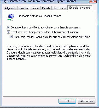

mittlerweile habe ich auch den N54l mit WHS 2011 laufen. Neuestes LO-Release ist auf dem Server und den Clients (2*XP) installiert. Auf dem Server habe ich mit RDP als Admin per CMD "powercfg -h on" ausgeführt und bekomme in den Energieverwaltungseinstellungen und bei LO nun den Ruhezustand angeboten. Der Server geht nach der, in LO eingestellten Zeit,
auch brav in den Ruhezustand. Allerdings bekomme ich ihn nicht mehr geweckt, wenn ein Client gestartet wird! Auch "Server wecken" aus dem LO Client weckt ihn nicht. Dann hab ich noch MagicPacket.exe ausprobiert und ein Magic Packet an den Server gesendet (per MAC Adresse). Nichts zu machen. Ich bekomme ihn nicht per WOL geweckt. Ich muß von Hand auf den EIn-Aus-Schalter drücken. WOL ist im BIOS auf dem Server aktiviert.

"normalerweise" ist dann die NIC auf dem Server falsch konfiguriert ...

Re: N54l lässt sich nicht per WOL / LO wecken
sorry, wenn ich mich gerade etwas blond anstelle - an welcher Stelle kann/soll ich da etwas umkonfigurieren?
sieht je nach NIC etwas unteschiedlich aus .. aber du muss WOL einschalten und richtig konfigurieren ... sehr gut beschrieben in der LO-Doku von Martin
yesssssss!
Danke! Die Einstellung der NIC wars!
