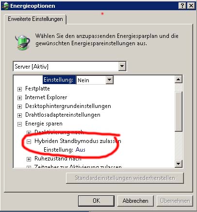

Ich habe mal in den Energieeinstellungen geguckt und ne Einstellung gefunden, die ich noch nicht kannte, die auf EIN stand. Hab sie jetzt auf aus gestellt.
Ich hab dann im Lightsout den rechner mal manuell in den Standby geschickt, und danach ist er bei smb zugriff auch wieder aufgewacht.
Mal sehen wies demnächst aussieht.
Re: PC wacht nicht mehr auf
Diese Einstellung sollte aber keinen Einfluß haben. Diese bewirkt nur, dass wenn der Rechner in Standby geht, der Speicherinhalt zusätzlich auch auf die Platte gespeichert hat.
Dadurch bleibt der Inhalt der Arbeitsspeichers erhalten, wenn der Rechner vom Stromnetz getrennt wird. Er fährt dann nach einem Stromausfall hoch, als ob der Rechner vorher in den Ruhezustand geschickt worden wäre.

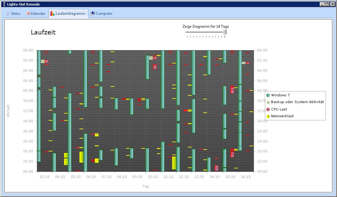

Und was zeigt das Laufzeitdiagramm als Ursache an (in Lights-Out)?
bliss
Beiträge: 76
Registriert: 12. Jan 2011, 14:34
Beitrag von bliss »
ich weiß nicht genau was du meinst. Finde ich Logs irgendwo?
Hier mal ein paar Screenshots... auf dem Diagramm kann man sehen dass er seit einiger Zeit nicht mehr wirklich in den Standby gehen will.
Treiber wurde nicht aktualisiert, eigentlich wurde gar nix geändert, mit Ausnahme vielleicht von Updates...
Zumindest scheint er jetzt wieder aufzuwachen, nachdem er eingeschlafen ist, allerdings geht er kaum noch in den Standby. Was wurde an dieser LightsOut Version denn geändert? Möglicherweise passt das jetzt nicht mehr mit den Einstellungen? Sollte ich mal neu installieren?

Dein Rechner geht wegen dem hohen Timeout erst sehr spät in den Standby und wacht dann sofort wg. der Netzwerkkarte wieder auf (siehe auch dein 2. Screenshot).
Also bitte mal die Einstellungen der Netzwerkkarte prüfen (vor allem kein Pattern Match): http://homeserversoftware.com/lo/w78/he ... ements.htm

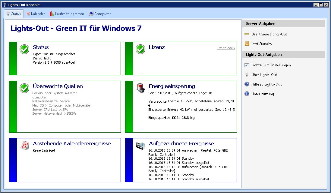

Vielen Danke für deine Mühe und auch danke für die tolle Software... wie du auf dem Screenshot sehen kannst, habe ich schon etwas Geld gespart und den Kaufpreis bald raus :)

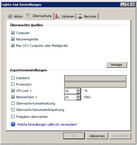

Hallo, jetzt habe ich das Problem, dass er zwar in den Standby fährt, aber nur noch aufwacht, wenn ich den Schalter am PC drücke, also nicht mehr über Netzwerk...
Dann schau mal, dass du den aktuellsten Treiber installiert hast und dass alle Haken gemäß Martins Anleitung gesetzt sind.

Also die Haken hatte ich jetzt so gesetzt.
Ich hab jetzt testweise das mit den Magic Packets wieder raus genommen, das war vorher nicht angehakt und da hat's ja noch geklappt.
Wenn das auch nichts hilft werde ich mal den Treiber aktualisieren, wobei ich nicht glaube, dass das was bringt, da er von Anfang an drauf war, und früher ging's ja auch... würde mich zumindest wundern...
