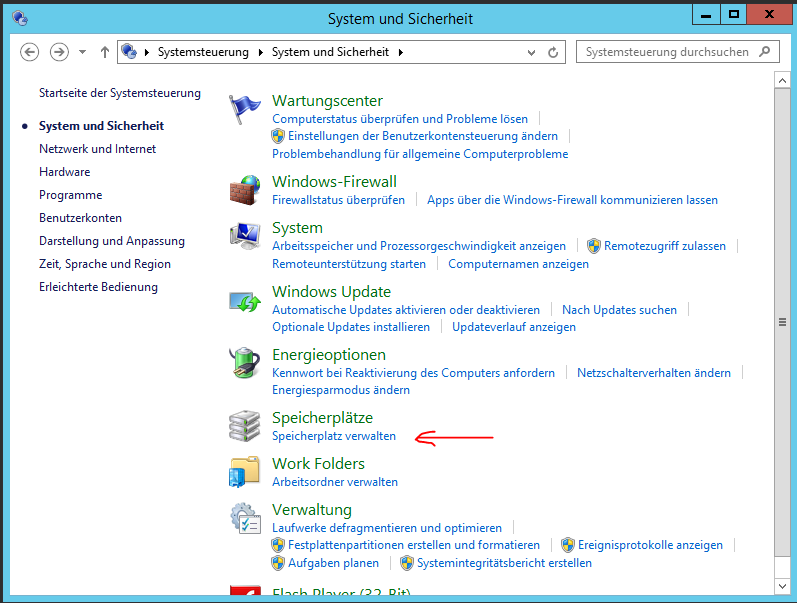

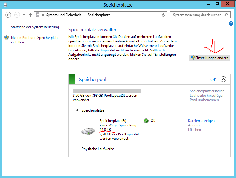

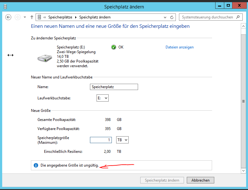

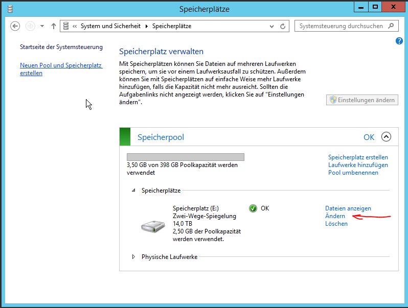

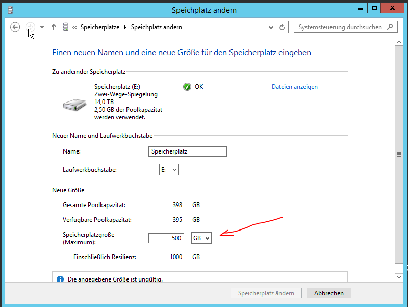

Re: 2012 R2: Nur gespiegelter Speicherpool? Plattengröße 16T
:oops: verkleinern geht nicht nur vergrößern :oops:
Speicherplatz 1.PNG (57.38 KiB) 3456 mal betrachtet
Speicherplatz 2.PNG (34.85 KiB) 3456 mal betrachtet
Speicherplatz 3.PNG (33.4 KiB) 3456 mal betrachtet
Speicherplatz 4.PNG (27.49 KiB) 3456 mal betrachtet
Speicherplatz 5.PNG (26.97 KiB) 3456 mal betrachtet
