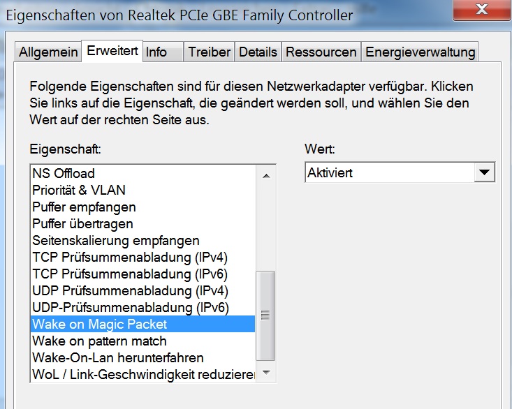

Mit den Einstellungen der Netzwerkkarte habe ich auch schon gespielt:
nwk erweitert.jpg (139.36 KiB) 6936 mal betrachtet
Magic Packet aktiviert
pattern match deaktiviert
wake on lan herunterfahren ist aktiviert, weiß aber nicht, warum das herunterfahren heißt?

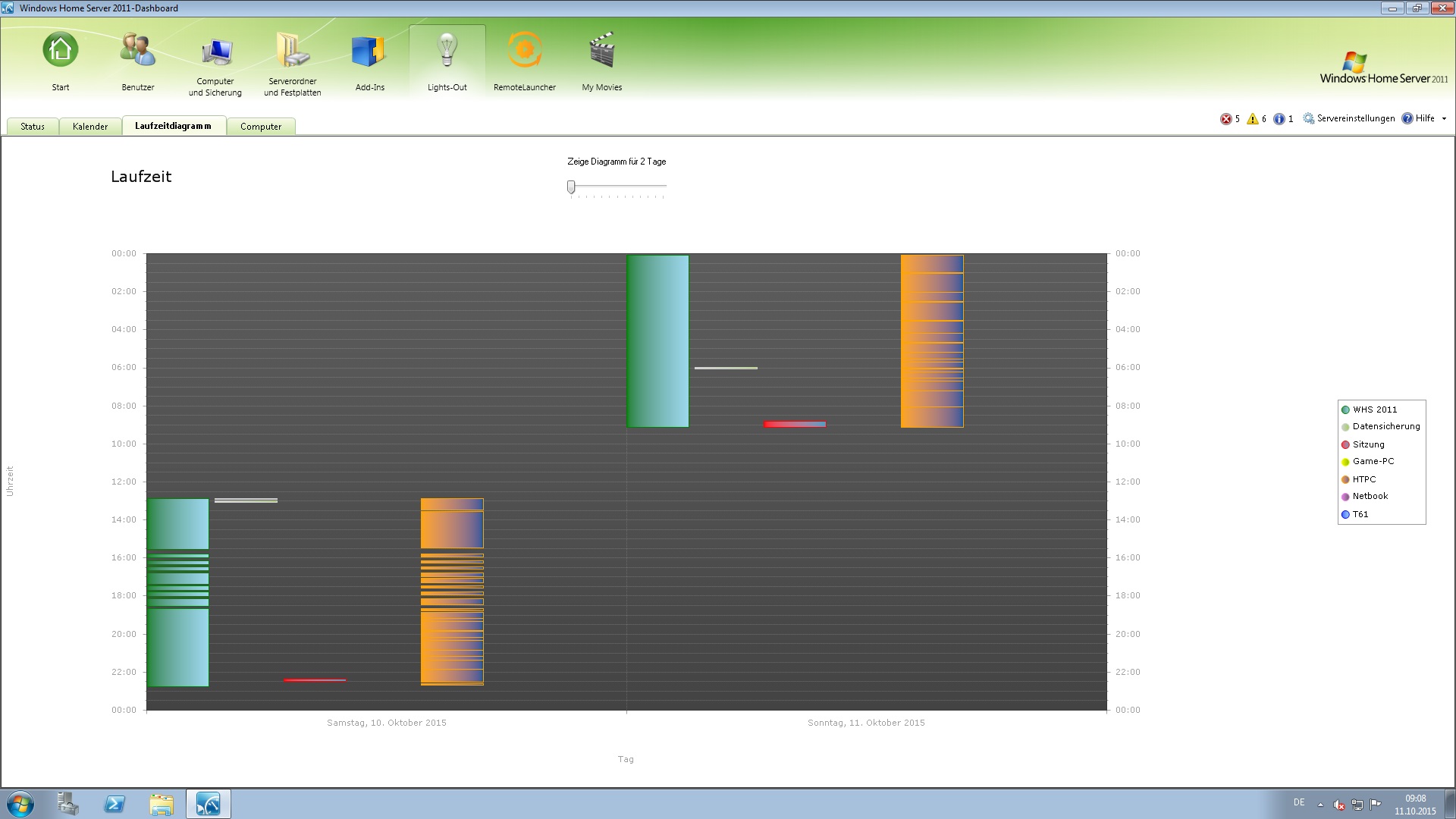

Das Laufzeitdiagramm vom Server in Lightsout sieht so aus:
Wie man sieht, geht der Client zwar immer wieder aus, aber wacht auch wieder auf. Dadurch bleibt der Server ebenso an. Beide laufen quasi die ganze Nacht.
In der Nacht fanden keinerlei Aufnahmen am Clienten statt, trotzdem läuft dieser mit ein paar Aussetzer den ganzen Tag.

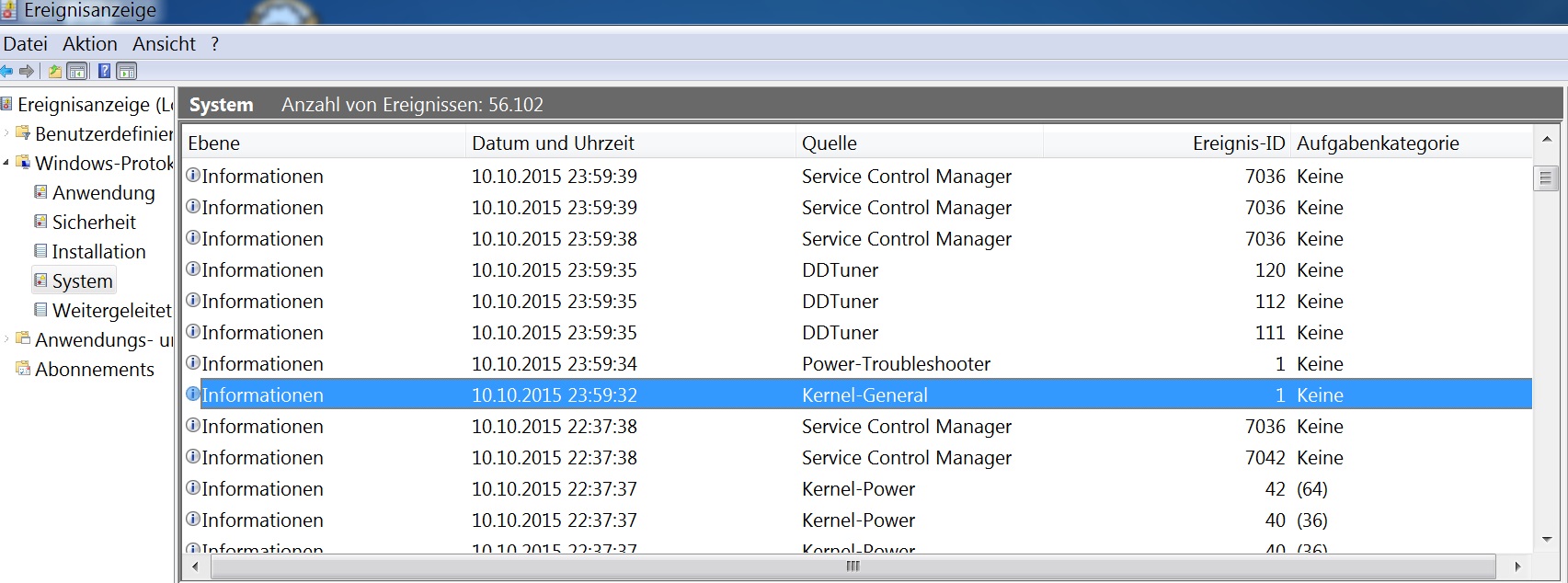

Ich habe das Netzwerkkabel wieder angeschlossen. Gestern hab ich am Client im Bios das "PME Event Wake Up" deaktiviert und den PC in den Standby geschickt - das war so gegen 22:45Uhr. Um genau 23:59 Uhr (laut Laufzeitdiagramm von LO) ist der Client und der Server aufgewacht. Leider sehe ich nicht, welcher PC als erstes aufgewacht ist, aber ich gehe von aus, dass es der Client war.
Vllt ist das Aufwachproblem ein lokales ?!
Hier die Eireignisanzeige:
Ich teste heute nochmal das abziehen des Netzwerkkabels, ob der Client dann trotzdem aufwacht.

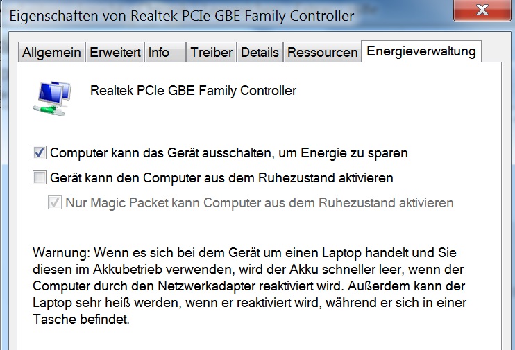

Was zeigt denn das Tab Energieverwaltung bei deiner Netzwerkkarte?

Also der Client geht auch mit abgezogenem Netzwerkkabel an. Ca. nach 5 Minuten wacht er aus dem Standby auf.
Windows Updates hab ich auf ein bestimmten WOchentag gesetzt, daran kann es nicht liegen.
energieverwaltung netzwerkkarte.jpg (133.5 KiB) 6816 mal betrachtet

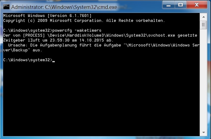

powercfg -waketimers
René81
Beiträge: 18
Registriert: 14. Jan 2015, 13:49
Re: LO hält Server und Clients wach...
Beitrag von René81 »
Das steht jeden Tag mit aktuellem Datum drin, wenn der Client von selbst aufwacht. Wird er manuell geweckt, steht drin, das keine Aktivierungszeitgeber aktiv sind.
Vielleicht hilt dir das weiter...

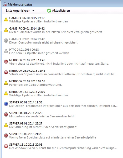

Bei der Netzwerkkarte würde ich bei der Energieverwaltung alle Haken setzen.
Was hast du denn für Fehlermeldungen im Dashboard? Laut Screenshot hast du 5 kritische Fehler.

Die sollten nichts damit zu tun haben, gerade die Sicherungen möchte ich nicht durchführen.
fehler server.jpg (84.98 KiB) 6669 mal betrachtet
Desweiteren, möchte ich nicht, dass der Client per WoL geweckt werden kann, deswegen keine Haken.
Der Fehler liegt am Client selbst, denn er wird auch geweckt, wenn das Netzwerkkabel nicht angesteckt ist.

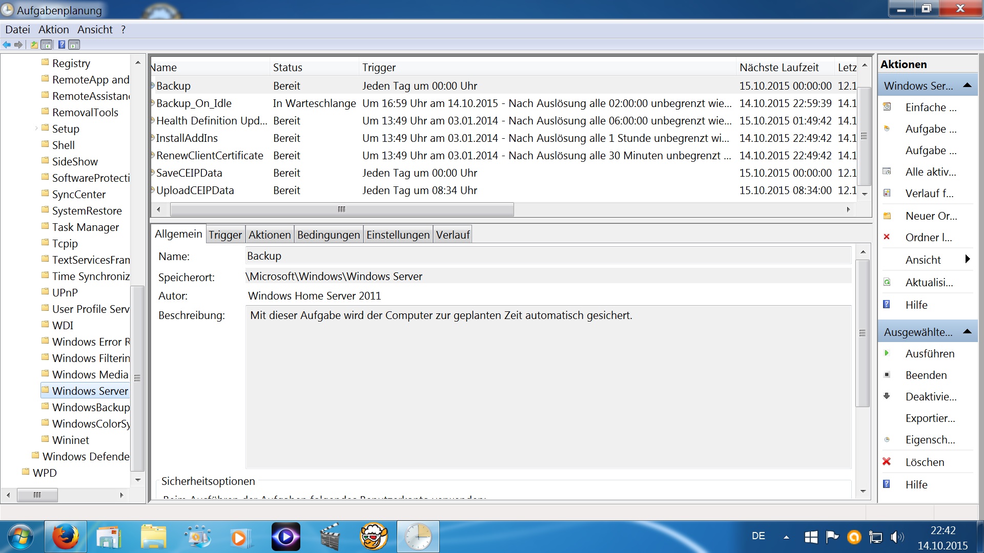

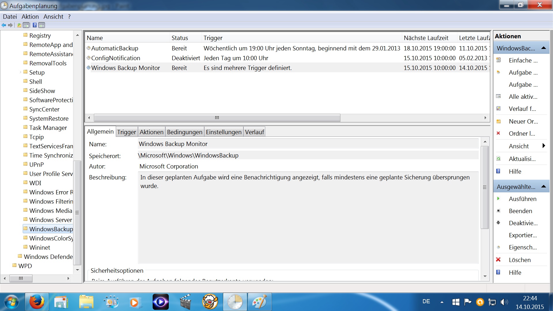

Wichtig für mich zu wissen ist, welche der Aufgabenplanungen ich deaktivieren oder gar löschen kann?! Denn eine Clientsicherung möchte ich nicht über den Server laufen lassen.
HTPC: CPU/APU: AMD A6-3500 + Scythe Shuriken B Board: GA-A75M-D2H RAM: Corsair CML4GX3M1A1600C9 TV-Tuner: DD Cine S2 V6 SSD/HDD: Samsung 840 120GB -> Win7x32HP Blu-ray: LG GGC-H20L Gehäuse: SilverStone GD02S NT: LC6450GP2 TV: Samsung 46" LE46A656 Sound: Jamo S608 HCS3 AVR: Onkyo TX-SR578
Server: ProLiant N40L / WHS 2011 + WD30EZRX + WD10EADS + WD10EARS + ST3000DM001
Dann deaktiviere die Sicherung für jeden Client (Rechtsklick im Dashboard).
Wenn du irgendwelche Aufgaben deaktivierst musst du damit rechnen, dass das System durcheinanderkommt.
Das Backup weckt den Client selber aus dem Standby (per Timer). Das hat NICHTS mit Wol zu tun. Das Aufwecken kann zudem an jedem WHS Connector konfiguriert werden. Dazu Launchpad -> Option öffnen.

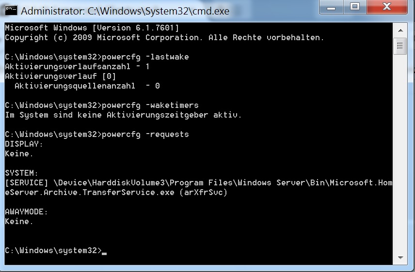

Hab ich gemacht, PC wacht trotzdem wieder auf.
Per "powercfg -waketimers" steht nun, dass "keine Aktivierungszeitgeber im System aktiv" sind.
Per "powercfg -requests" kommt folgendes:
powercfg -requests.jpg (117.11 KiB) 6593 mal betrachtet

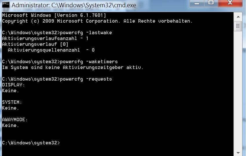

Gut, mit dem Transferservice konnte ich klären, lag an mehreren Aufnahmen, die vom Client auf dem Server kopiert werden sollten.
Nun steht es so drin, nachdem der Client von selbst aufgewacht ist:

Ich habe gestern noch das og. probiert, aber es brachte keine Besserung (außer das die nervige W10 Werbung nun verschwunden ist).
Was aber funktioniert hat, das deaktivieren des Zeitgebers in der Energieverwaltung. Der Client blieb die ganze Nacht im Standby.
Leider würde er so nicht für TV-Aufnahmen aufwachen...
