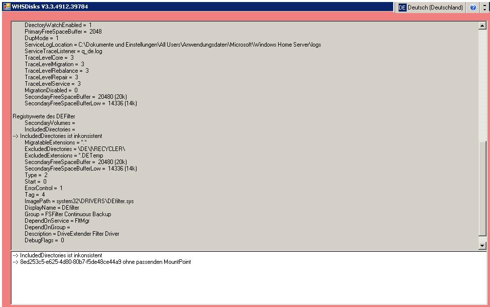

Re: WHS (v1) Konsole lässt sich nicht mehr starten
Der Konsole-Log sieht aus als ob du ein Recovery-Update gemacht hast die dabei übernommenen Registry-Daten aber inkonsistent sind
Lass mal WHSDisks laufen ob dort Fehlermeldungen kommen

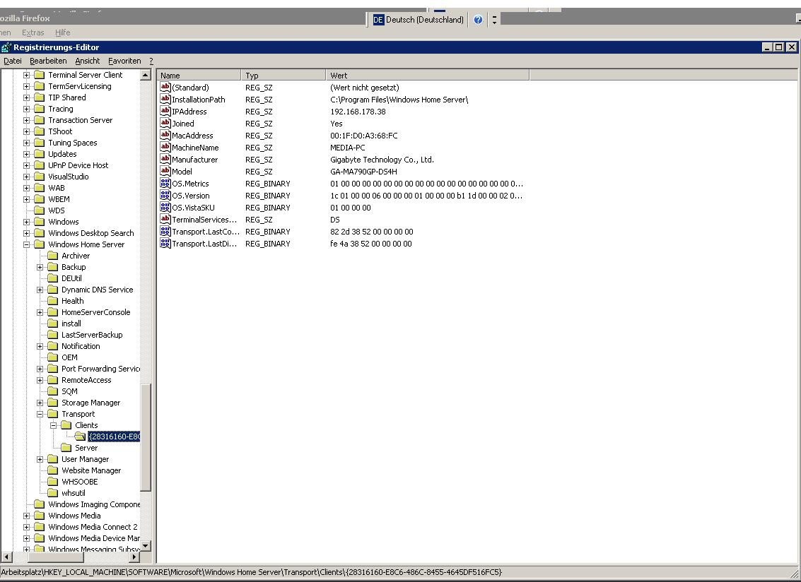

und dann schau bitte in der Registry im Schlüssel HKEY_LOCAL_MACHINE\SOFTWARE\Microsoft\Windows Home Server\Transport\Clients nach
Dort gibt es für jeden Client einen Unterschlüssel (GUID des Clients) ... in jedem Unterschlüssel muss es einen Wert OperatingSystemName geben .. in einem Schlüssel scheint dieser zu fehlen .. lege ihn als REG_SZ neu an ...

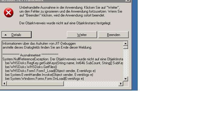

Morgen Nobby
hatte heute morgen noch etwas Zeit
also dein whsdisks zeigt beim starten gleich diverse Fehler und es wird leider kein Log geschrieben oder ich finde es nicht.
habe aber dir Screenshot bei gefügt.
Bis nachher Gruß Thomas
wenn es nur der fehlende OperatingSystemName wäre ... den könnte man eintragen
Aber da scheint noch einíges mehr in die Hose gegangen zu sein ...
Da wirst du wohl die Installation wiederholen müssen
PS den Absturz des WHSDisks werde ich demnächst mal untersuchen
