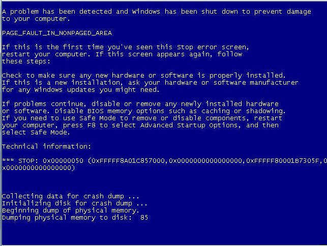

folgendes Problem habe ich seit heute (Server lief bisher 1 Jahr problemlos):
Bei der Remote-Verbindung mittels Dashboard oder auch beim Aufrufen des Dashboards direkt auf dem Server (mittels KVM) habe ich das Problem, das der Server komplett mit Bluescreen aussteigt. RDP Verbindung klappt auch nicht mehr - sobald ich mich verbinde erhalte ich auch einen Bluescreen und nach nem CrashDump startet der Server neu.
Der Zugriff auf meine Freigaben, Schreiben wie Lesen, klappt weiterhin problemlos.
Meine Konfig:
HP N40L
WHS 2011
4GB
1x 500gb
2x 2 tb wd red
Hat jemand ne Idee? Habe nen Screenshot vom Bluescreen mal angehängt...
Meine Konfig:
HP N40L
WHS 2011
4GB
1x 500gb
2x 2 tb wd red
- error.jpg (108.11 KiB) 3037 mal betrachtet

Hast du irgendwelche Updates eingespielt ... sieht nach einem Treiberproblem aus

Hatte nichts Neues installiert... der Server läuft so seit ca. 1 Jahr... neu installiert habe ich nur vor 3 Monaten mal ein DriveBender Update (danach ging aber alles) und die Windows Updates laufen halt mit...
Re: Bluescreen bei RDP Zugriff bzw. Dashboard Zugriff
Neue Hardware verbunden ... USB ????
du kannst ja mal versuchen, ob es im abgesicherten Modus klappt ... vielleicht wurde etwas automatisch installiert

Am USB Port hängt nur ne USB Platte für die reine Serversicherung - die hängt aber auch schon ein halbes Jahr daran.
Wollte mich grad mittels RemoteCard auf dem Server einloggen - da ist er direkt beim Einloggen wieder mit Bluescreen abgestürzt. Im abgesicherten Modus komme ich rein... da zeigt er alles als normal an - keine neuen oder unbekannten Geräte... ins Dashboard komme ich aber nicht...
Update: Der Memtest ist nun auch durchgelaufen... keinerlei Fehler...
Hat jemand noch ne Idee?
Wie mache ich denn am besten ein Server-Restore? Booten von Disk und dann einfach ne alte Sicherung von der USB Platte einspielen? Meine Daten Partionen und Drivebender dürfte das ja dann alles nicht tangieren...

Habe den Server jetzt mal um 4 Wochen zurückgesetzt... gleiches Problem... Bluescreen direkt beim Login...
Was heißt "zurückgesetzt" ?
Wenn du im abgesicherten Modus reinkomst dann schau doch mal in die Llogs was in der letzten Zeit an Updates installiert worden ist bzw. ob in den Evet_logs zsätzliche Information zu dem Crash steht

Ganz intuitiv würde ich auf einen Fehler in einem Speichermodul tippen...
Hast Du 2 Module drin? Dann lass ihn doch mal mit je 1 Modul laufen - und dann mit dem anderen.
Dann kannst Du das schon mal sicher ausschliessen.

Ich habe eine Serversicherung von Anfang August eingespielt - als alles noch einwandfrei gefunzt hat. Der Fehler tritt aber sofort wieder auf. Daher denke ich, dass es kein SW/Installationsproblem ist.
Die Systemplatte scheint auch OK zu sein - daher tippe ich nun auf den Speicher... Andererseits: Wenn es immer beim Login und am selben Punkt ist, dann ist es wohl eher nicht der Speicher... Rätsel über Rätsel...

Tag zusammen,
es lag am Speicher. Habe neue 2x2 GB eingebaut - und alles läuft wieder perfekt...
DANKE für die Hilfe!!!
