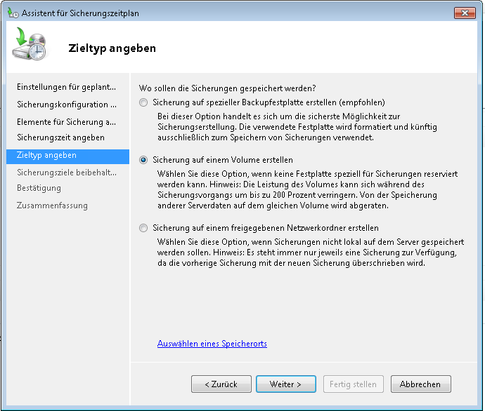

die Einrichtung habe ich nicht über den Wizard im Dashboard vorgenommen, sondern über Verwaltung -> Windows Server-Sicherung. Dort Aktion -> "Sicherungszeitplan..." auswählen, im Assistenten die Einstellungen wie folgt die Einstellungen ändern:
1. Sicherungskonfiguration: benutzerdefiniert auswählen, alles zur Sicherung auswählen, bis auf die neue Backup-Platte.
2.Zieltyp ändern wie folgt:
Assistent 1

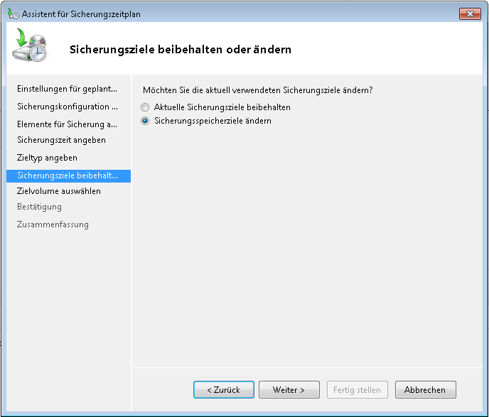

3. Sicherungsspeicherziele ändern:
Assistent 2
Assistent 2

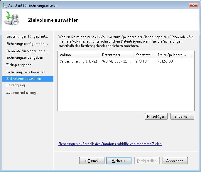

4. neue Sicherungsplatte auswählen (Hinzufügen...):
Assistent 3
Assistent 3
Ich hoffe, das macht das Ganze etwas klarer.
