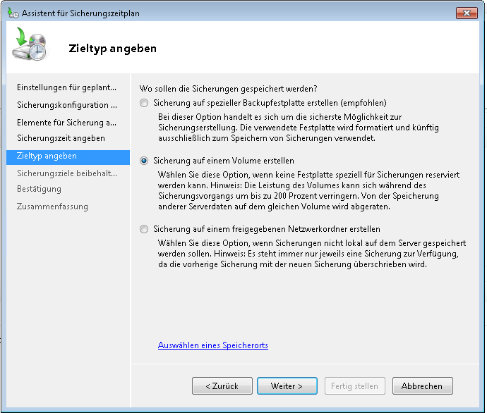

2.Zieltyp ändern wie folgt:
Assistent 1
Assistent 1
(Hinweis zur Backup-Performance habe ich ignoriert, spielt für mich eine untergeordnete Roll).

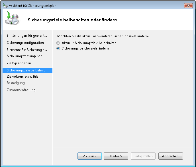

3. Sicherungsspeicherziele ändern:
Assistent 2
Assistent 2

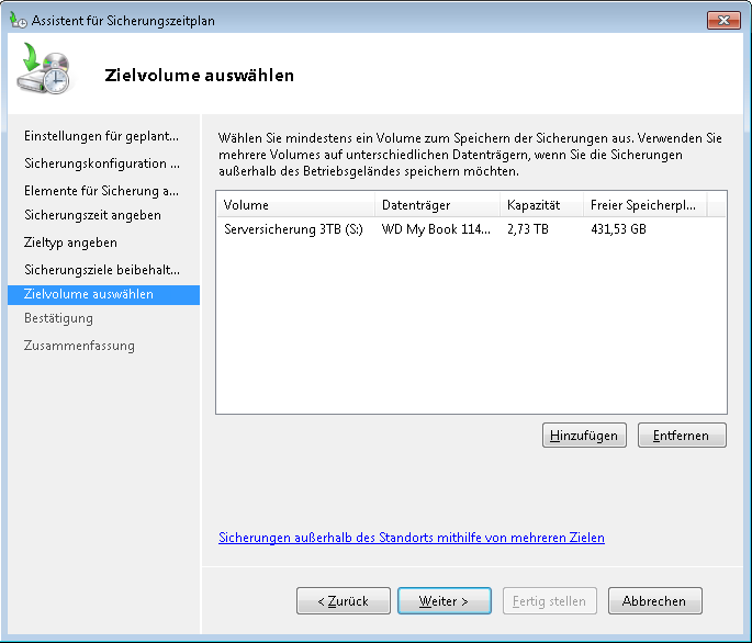

4. neue Sicherungsplatte auswählen (Hinzufügen...):
Assistent 3
Assistent 3
Ich hoffe, das macht das Ganze etwas klarer.
