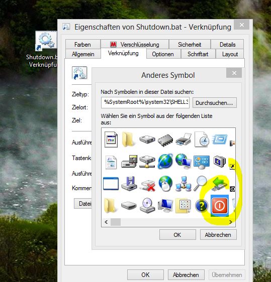

Als erstes legt Du ein neues Textdokument an:
Dann trägts Du in der Textdatei den Befehl ein:
Speichern und schließen. Nun musst Du aus der "Neues Textdokument.txt" ein "Name-Deiner-Wahl.bat" machen.
Achtung: Die Dateiendung ist standardmäßig ausgeblendet und muss über die Ordneroptionen in der Systemsteuerung deaktiviert werden!
Die nun entstandene Batch-Datei legst Du an den Speicherort Deiner wahl auf dem PC, welcher auch damit heruntergefahren werden soll.
Beispielsweise unter C:/Programme/
Von dort aus legst Du eine Verknüpfung der Batch-Datei auf den Desktop:
Dann rufst Du die Eigenschaften der Verknüpfung auf und wählst "Anderes Symbol" aus:
Re: [win 7] RDP "problem"
Verfasst: 5. Sep 2013, 08:44
von Traseus
Nun noch das Icon Deiner Wahl auswählen:
Mit OK bestätigen und der Optikhalber den Namen der Verknüpfung anpassen.
Ich habe in diesem Beispiel die Verknüpfung von "Shutdown.bat - Verknüpfung" in "Shutdown" umbenannt. Und Fertig:
Grüße Traseus
