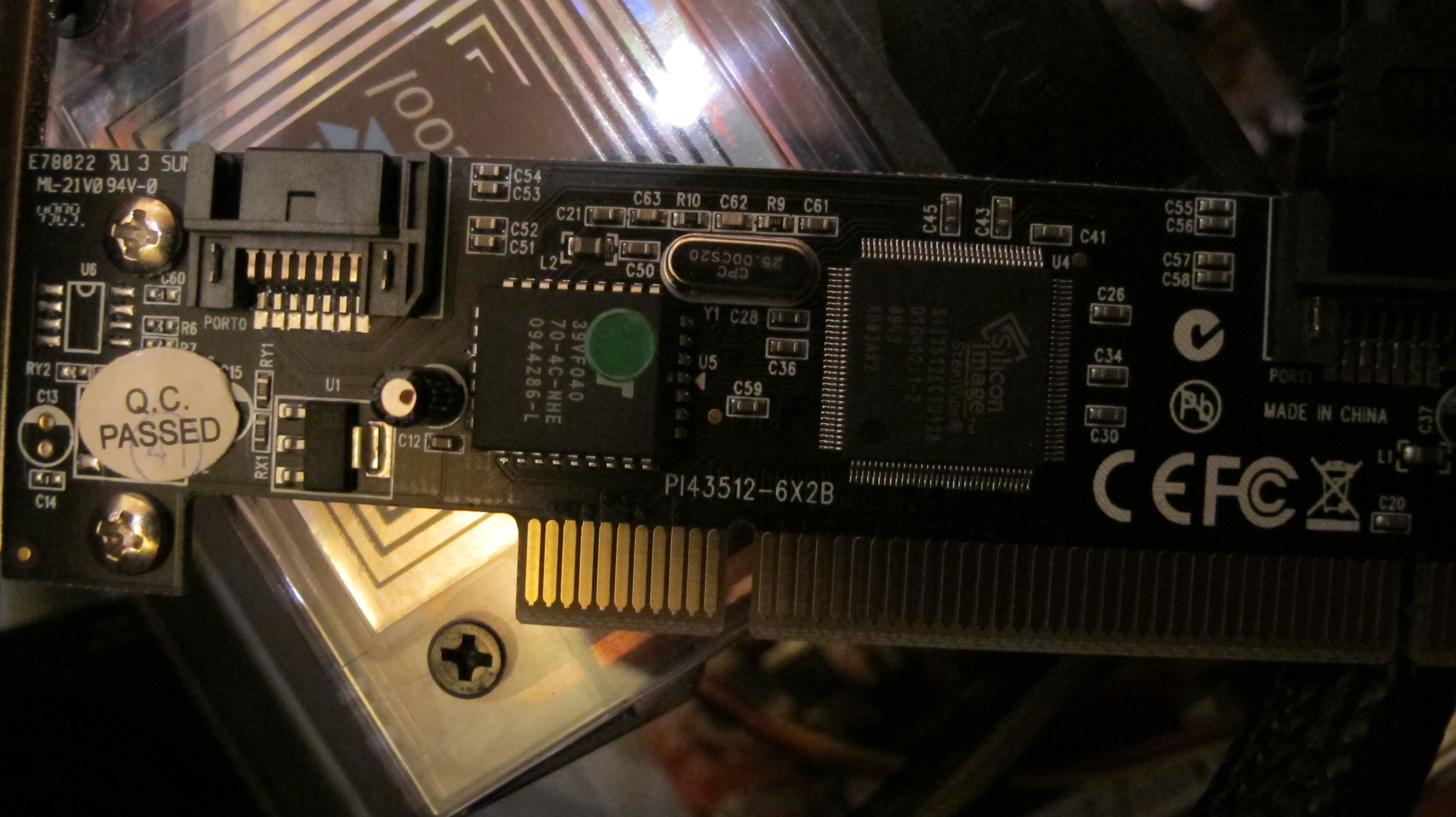

Es ist ein SIL 3512A Chip, der Controller war irgendein NoName (siehe Anhang). Die Treiber hatte ich von der SIL Homepage.
Die 2TB die funktioniert kann ich am Sata0 oder Sata1 Anschluß des Controllers anschließen, beides funktioniert und alle Daten sind da.
Der Controller funktioniert also eigentlich. Nur wenn ich die 2. 2TB Platte an den freien Anschluß anschließe, bleibt er beim hochfahren hängen.

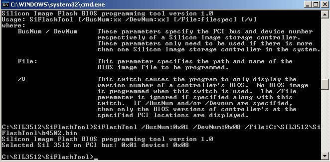

Edit:
Das SIL Bios hat die V. 4.3.8.4, es gibt eine neuere Version (4.5.02 von 2009), die kann ich mal versuchen zu flashen,
hoffe ich zerstöre meine Daten nicht. Ansonsten kann man in dem Bios nichts weiter einstellen außer ein Raid zu erzeugen.
Edit2:
Es will nicht klappen. Hab versucht nach Anleitung von SIL auf dem WHS über die Kommandozeile das neuere Bios zu flashen aber er macht's nicht.
Wenn ich den /V Parameter verwende zeigt er mir korrekt die alte Bios-Version an aber er flasht nicht ohne Parameter...
Edit3:
Habs nun doch geschafft die neue Version zu flashen und zwar per Boot-Floppydisk wie in den alten Zeiten...
Leider hat es an meinem Problem nix geändert. Zumindest funktioniert noch alles wie vorher...
