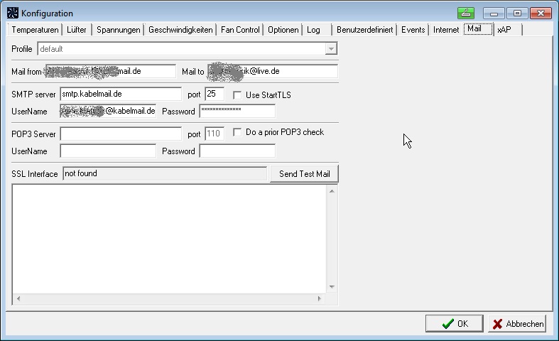

Im "Smart 2013" habe ich die Mailbenachrichtigung eingerichtet - also OK ist ja bekannt hier.

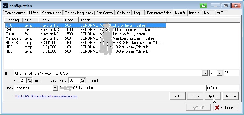

Nun für die Überwachung der Lüfter und Temperaturen die beiden Tools runterladen und installieren:
http://www.almico.com/sfdownload.php
http://skipyrich.com/wiki/SpeedFan_Service

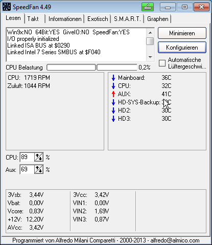

Beim Speedfan muß man sich etwas einarbeiten. Ich deaktiviere unnötige Sensoren und benenne diese eventuell um.
Die Lüfter überwache ich nur, das Bios macht die Regelung auch ganz gut.

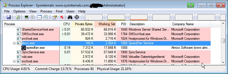

Der Dienst ist zwar schon installiert aber erst nach Neustart (oder manuell Dienst starten) aktiv.
Hier die wichtigen Fenster um die Events zu planen und als Mail weiterzuleiten:
Die Mail sieht dann z.B. so aus:
