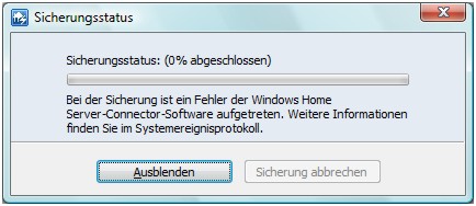

obwohl ich meinen WHS erst neu aufgesetzt habe, bricht bei allen Clients das Backup fast unmittelbar nach dem Start ab. Es kommt dann Meldung: " Bei der Sicherung ist ein Fehler der Windows Home Server-Connector-Software aufgetreten. Weitere Informationen finden Sie im Systemereignisprotokoll.". Dort steht dann was, dass ein E/A Fehler im Serverspeicher aufgetreten ist. Der Sicherungsdienst wird dann für kurze Zeit nicht ausgeführt (rotes Symbol im Taskbereich), startet dann aber wieder von allein. Bei der nächsten Sicherung jedoch das gleiche Problem.

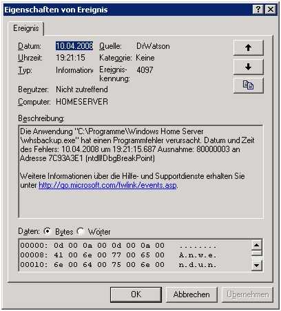

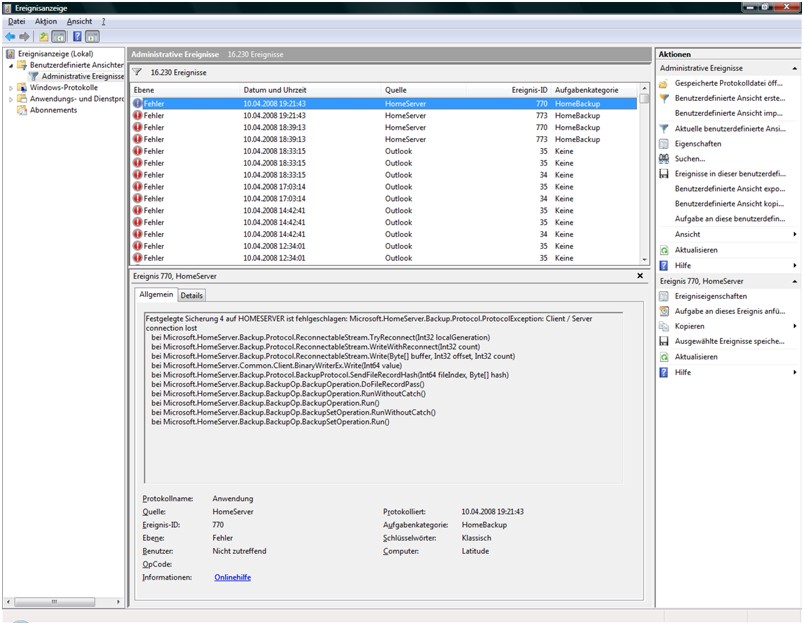

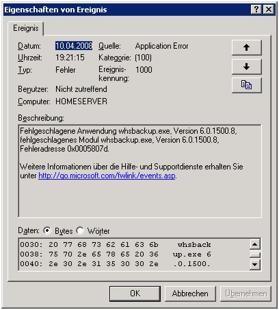

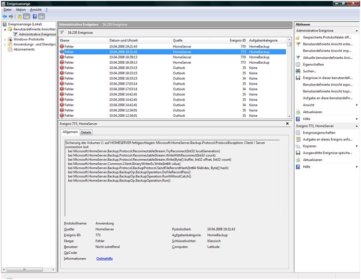

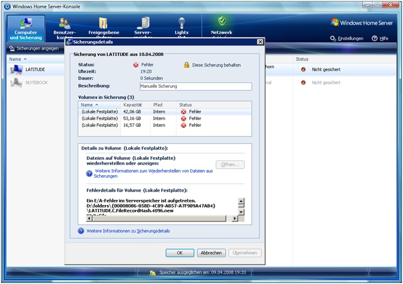

anbei noch die Fehlermeldungen als Bilder
Gruss, Stefan
Gruss, Stefan

Anscheinend stimmt mit der Backupdatenbank etwas nicht, oder deine Festplatte produziert Schreib/Lesefehler.
Lösche die Backupdatenbank bitte mal über die Konsole, Einstellungen->Sicherung->Alle löschen .

Was ist eigentlich ein E/A Fehler? Kann es auch sein, dass die Festplatte im Server, worauf gespeichert wird, langsam das Zeitliche segnet? Woran erkenne ich, welche das ist, damit ich diese mal aus dem Pool entferne und teste?
