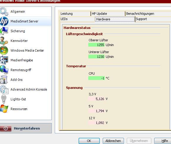

bei einem meiner hp x510 wird plötzlich eine Fehlermeldung und komische Spannungswerte ausgegeben (siehe Anhang).
Ich habe ihn erstmal sofort ausgeschaltet...
(Es handelt sich um einen x510 mit 4 GB RAM und einem intel DuoCore E8600 mit 3,33Ghz.
Beide x510 wurden vor Monaten schon so aufgerüstet)
Hat jemand eine Erklärung dafür?
Vielen Dank im Voraus für Eure Hilfe.

Re: x510: Spannungswerte plötzlich seltsam
Hallo!
Wären die Werte real gewesen, wäre vermutlich schon längst das finale Rauchwölkchen aufgestiegen!
Mich würde es auch gar nicht wundern, wenn nach dem Neustart wieder die normalen Werte geliefert würden.
Roland
Wenn der Server bei diesen (!) Werten noch funktioniert hat und du ihn noch Niederfahren konntest, kannst du ihn auch getrost wieder einschalten.baeriggut hat geschrieben:Ich habe ihn erstmal sofort ausgeschaltet...
Roland

Nachtrag:
Es liegt nicht an der CPU und am Netzteil.
Ich habe beides ausgetauscht. Hat jemand eine Idee?
Kann man das mainboard resetten?
baeriggut hat geschrieben:Hallo,
Hallo!
Entsprechenden Treiber/Programm deinstallieren, Neustart, Treiber/Programm erneut installieren.
Falls vorhanden, alle Festplatten abstecken, neue Festplatte rein und System neu aufsetzten.
Kommen dann immer noch keine vernünftigen Werte, hat das Motherboard einen Schuß.
Variante A: Motherboard tauschen (lassen)
Variante B: ignorieren.
Was ich machen würde.
Wenn man überhaupt ins BIOS kommt (bei fehlenden Bildschirm/Tastatur.
Roland
Beides auch laut deiner ersten Schilderung sehr unwahrscheinlich.baeriggut hat geschrieben:Es liegt nicht an der CPU und am Netzteil.
Scheinbar hast du dich ja doch getraut, den Server wieder einzuschalten.Hat jemand eine Idee?
Bis auf die Aktion, das BIOS auf factory default zu setzen, fällt mir nichts ein.Kann man das mainboard resetten?
Roland

Ich mache seit einer Woche nichts anderes als zu versuchen, die Serverneuinstallation hinzubekommen...
Was kann ich noch tun?
Meine Idee ist nun, direkt am Server zu installieren: Ich habe eine Anleitung gefunden, über einen bootfähigen USB Stick zu erstellen, um die Installation direkt am Server durchzuführen.
Für "diskpart" brauche ich aber win7, ich habe aber nur XP. Ist es möglich mit XP einen bootfähigen Stick mit diskpart zu erstellen?
(Start des Servers dann mit vorhandenem VGA-Kabel, Monitor usw.)
Danke im Voraus für die Hilfe.
FrankySt72 hat geschrieben:Du kannst beide Systeme direkt per LAN-Kabel verbinden, wenn Du das nicht eh schon machst.
einen Router/Switch dazwischen schalten ...baeriggut hat geschrieben:Vielen Dank für die Antwort.
Ich habe ein LAN-Kabel genutzt, wüsste sonst auch nicht, wie ich es sonst machen sollte…
Da ich den X510 nur dem Namen nach kenne, schreibe ich mal was mir aus einer H340-Sicht in deinem letzten post aufgefallen ist
Erst den WHS in den Recovery-Modus bringen und dann die CD auf dem Client starten ..,. man kann z.B. mit AngryScanner oder einem Sniffer das Recovery-Image im Netz erkennen (minint...)
Eine lokale Installation klappt nicht weil die gesamte Installation auf Remote abgestimmt ist und wenn du dir irgendwoher eine "normale" Installatioons-CD besorgt hast ... passt dann die Lizenz nicht dazu
baeriggut
- Beiträge: 20
- Registriert: 2. Nov 2011, 09:18
Guten Morgen
und vielen Dank.
Auch das hilft leider nix...
In der Zwischenzeit habe ich auch Samsung-Platten benutzt (HD204UI), und siehe da: hier komme ich bei beiden Servern immer in den Wiederherstellungsmodus.
Aber: Das Wiederherstellen wird nicht ausgeführt, es erfolgt sinngemäß die Fehlermeldung "kann keine Verbindung zum Server herstellen", obwohl ich mich doch im Wiederherstellungsmodus befand...
Gibt es hierfür eine Lösung?
Danke Euch allen für die Hilfe.
und vielen Dank.
Siehst du denn mit Angry oder dem Sniffer den WHS ? ... Vielleicht ist dort ja die NIC defekt
baeriggut
- Beiträge: 20
Guten Morgen.
Problem (teilweise) gelöst.
Zunächst vielen Dank für all die hilfreichen Vorschläge.
Mit AngryScanner sind IP von beiden Geräten zu sehen.
Tatsächlich konnte das Neuaufsetzen erfolgen, aber nicht mit der auf HDD koperten Recovery-CD, es ging nur von der CD selbst, warum auch immer....
Jedenfalls ist einer der beiden x510 wieder vollständig und neu aufgesetzt.
Zurück zum anderen x510 (dem mit den komischen Spannungswerten):
Hier geht das Aufsetzen auch problemlos, aber die Softwareinstallation bleibt stehen bei "Dienste werden gestartet".
(Meine Vermutung: Dienste können nicht gestartet werden, weil die Installation Unregelmäßigkeiten bei den Spannungswerten feststellt.)
Habe ich eine Möglichkeit, diese Installation doch irgendwie beenden zu können?
Oder sollte ich mich von diesem Server trennen oder ihn als Ersatzteilspender nutzen?
Danke im Voraus.
Danke im Voraus.
- FrankySt72
- Beiträge: 665
- Registriert: 4. Jun 2009, 23:31
Wenn Du einen neu machen kannst, kannst Du doch dieses frisch installierte Platte in den "Spannungsproblem-Server" hängen? Dann wäre er doch installiert. Wenn dann die Dienste nicht starten, hängt es vielleicht wirkich an der Hardware.
Grüße Frank
