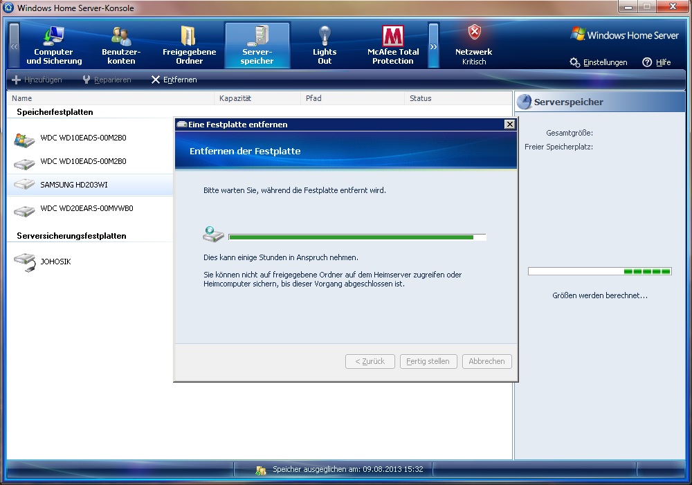

ok, danke.
habe diesen prozess gestartet.
Die daten der alten HD wären somit verloren, sagt der WHS.
Prozess kann Stunden dauern, es blink weiter der leere slot rot, und jetzt der darüber lila.
hoffe, das ist alles ok so....
berichet dann....
berichet dann....
- WHS 2.jpg (152.13 KiB) 3836 mal betrachtet
Re: Nach defekter Platte kein Zugriff auf Dateien möglich
Passt so, jetzt muss man eben warten....
